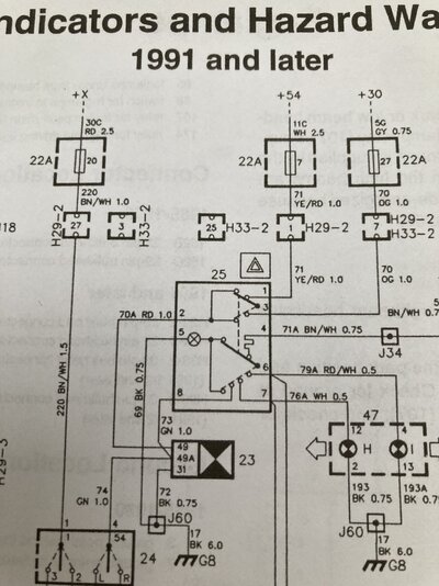

Moin zusammen,
kann mir jemand die Pinbelegung des Steckers vom Warnblinker eines 1993er 900 Classic geben?
Primär geht es um die Kabelfarben Schwarz und Rot.
Bei mir haben sich die beiden Kabel gelöst und aus dem Bentley werde ich leider nicht wirklich schlau:( oder deute ich es richtig und schwarz ist Steckplatz 5 und rot wäre Steckplatz 2?
Lieben Dank.
