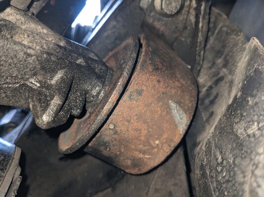

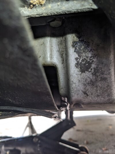

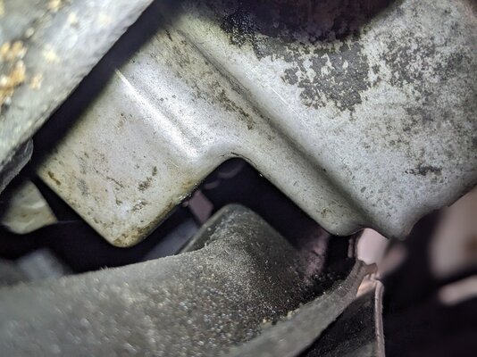

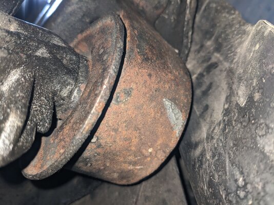

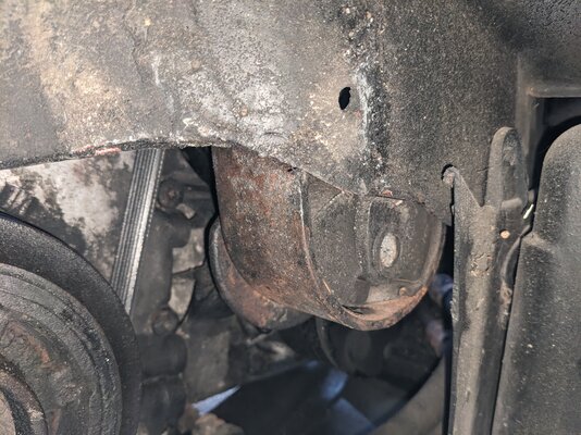

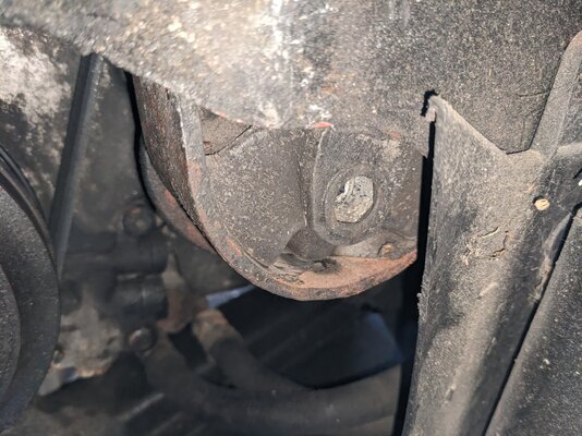

Nur ab oder auch neu? Und wenn nicht neu, wie tief hängt der Motor jetzt über dem Hilfsrahmen oder kann man den Inbus im Motorlager noch rein stecken? Also ohne den Motor anzuheben?
Motorlager wurde nur demontiert und nicht erneuert.
Wie hoch bzw tief er sitzt schaue ich nachher mal nach und versuchen ein foto davon zu machen.
Das mit dem inbus muss ich prüfen wenn die Kunststoffverkleidung ab ist.
