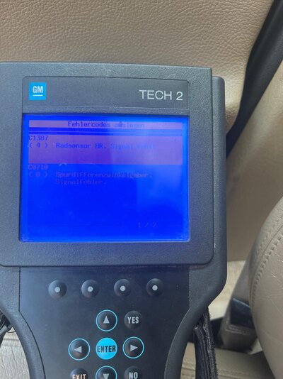

Im Stand kommt eine Fehlermeldung fürs ABS.
Dann meckert er auch über einen Fehlerhaften Sensor hinten rechts.

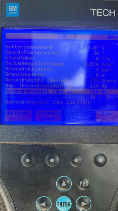

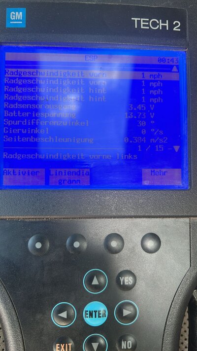

Hier die Meldungen des Tech:

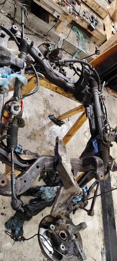

Fürs bessere Verständnis: die Lenkeinheit ansich blieb drin.
Die beiden Schrauben gingen ums verrecken nicht raus.
Habe dann nur die verrosteten Leitungen gewechselt.
Die Spurtstangenköpfe waren natürlich aus den Achsschenkeln.
Geht ja nicht anders, wenn der Hilfsrahmen mit Lenkung demontiert wird.

Bei den Autos mit ESP wird der Lenkeinschlag mit berücksichtigt. Ich könnte mur vorstellen, dass, wenn das Lenkrad bei Geradeausfahrt nicht mittig steht, dss System denkt dass Du eine Kurve fährst ind damit aus dem Tritt kommt. Also, erstmal wenn mgl. die Geschwindigkeit der Räder während der Fahrt auslesen. Wenn die gleich sind ab zur Achsvermessung und danach Lenksensor kalibrieren.
Das war auch mein Gedanke, als ich las, dass die
Lenkung ausgebaut war und nun schief steht.
Aber wie Frank schrieb, gibt es offenbar keinen zweiten Sensor, der die Lenkradstellung mit der der Räder abgleichen kann. Allenfalls die Differenz der Radgescchwindigkeiten des kurveninneren und -äußeren Rades könnte diese Information liefern - aber auch nicht im Stand

Aber hier mal des Rätsels Lösung.....zumindest zur Hälfte.
Nach dem Wechsel des LWS gegen einen anderen gebrauchten, war die sporadische udn unlogische Fehlermelung weg.
Nun gibt es aber ein neues Problem welches vorher möglicherweise auch schon da war, aber nicht gesehen wurde.
Bei jedem Start leuchtet die ABS Lampe.
Fährt man 2-3 Meter, geht die Lampe aus und bleibt auch aus.
Macht man das Auto wieder aus und startet es neu, leuchtet wieder die ABS Lampe....und geht erst aus, sobald man nen Meter fährt.
Quasi eine umgekehrte ABS Fehlermeldung.
Das Tech erkennt keinen Fehler.
Wo würdet ihr den Fehler vermuten?
ABS Steuergerät oder ABS Sensor?
