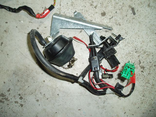

Anbei noch ein paar Bilder von heute, more to come!
