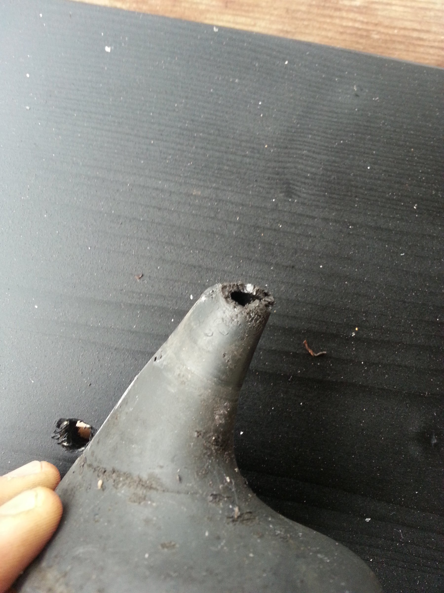

Ich hab mir mir damals neue querlenker orignial gekauft und die lager ausgepresst und dann die lila powerflex verbaut..
waeren fuer deinen zweck nicht die 70€ querlenker bei ebay geeignet ?
der kugelkopf is neu und der rest ist von der qualitaet egal da eh alles ausgetauscht wird..
ich hab mir damals direk die von myle hd besorgt :) dummer tick von mir "wenn dann richtig"
