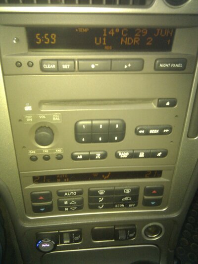

Moin, heute morgen mal nen Foto der Anzeige gemacht. Kein TP an, kein REG. Muss ich also nun das REG erstmal einschalten?

das schrieb patapaya oben - du brauchst "REG", damit er den Sender nicht wechselt.
ok, danke, werd ich mal versuchen und beobachten. Wäre ja schön. Kenne die Funktion ehrlich gesagt nicht. Blöde Frage: wofür steht die Abkürzung REG?
Eigentlich für "Region" und soll dafür sorgen, dass bei Sendern wie bspw. SWR, die für verschiedene Regionen verschiedene Programme liefern, die "Heimatregion" erhalten bleibt.
Allerdings ist diese Funktion häufig mit "AFN" gekoppelt - das könnte auch hier der Fall sein. "AFN" steuert, dass ein Programm mit dem jeweils stärksten Signal empfangen wird.
AS ist nicht einfach das AutoStore, das dir den UKW-Speicherbereich belegt (ich brauchte auch eine Zeit, bis ich das geschnallt hatte), sondern sozusagen wie ein extra Speicherbereich, der für (weite) Reisen gedacht ist, damit du hier nicht deine heimatlichen Lieblingssender überschreiben musst.
D.h. auf FM1 und FM2 speicherst du ganz normal deine Lieblingssender für zu Hause ab - fährst du weiter weg, wechselst du, z.B. wenn du den Berliner Bereich erreicht hast, auf AS (kurzer Tastendruck) und speicherst dir hier nochmal 6 zusätzliche Sender (der Berliner Region) automatisch auf 1-6, indem du die AS-Taste nochmal länger drückst. Kommst du nach Leipzig, wiederholst du das ganze - so oft du willst. Dann hast du auf AS 1-6 jeweils sechs lokale Sender, auf FM1 und 2 aber weiterhin deine zwölf Heimatsender. Verständlich erklärt?
Und wie schon geschrieben: ich denke, dein spezielles Problem löst sich, wenn du die REG-Funktion für die jeweiligen Sender einschaltest.
