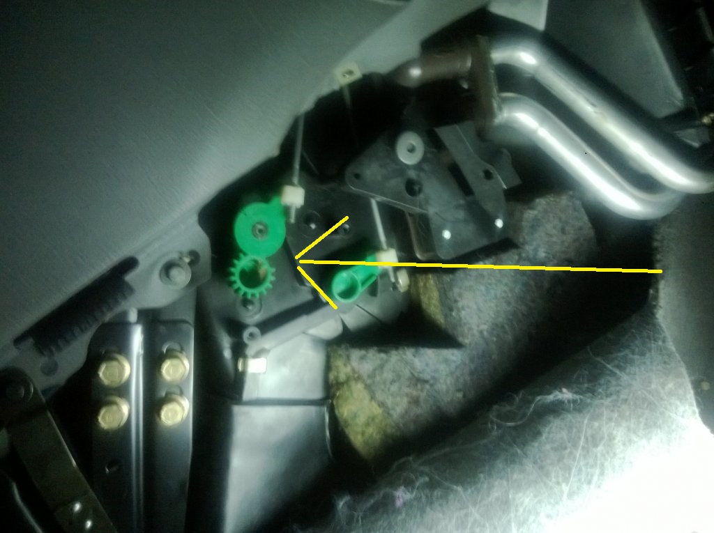

danke schweden troll, das ist eine gute Idee. dann hoffe ich nur das , dass sid nicht wieder spinnt wie bei meinen alten 900II:laugh: sag mal ich wollte auch noch Lautsprecher in den Türen einbauen, liegen die kabel schon dort? wollte die dann direkt am Radio anschließen ohne den verstärker.
Die Kabel liegen im Beifahrerfußraum auf der linken Seite hinter der Verkleidung. saabmittelkonsole.jpg
