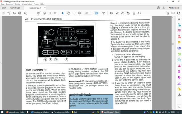

Lt. Bedienungsanleitung soll keine weitereTaste, nach dem Eintippen der Zahlen gedrückt werden und sich das Radio von allein anschließend einschalten.

Ja, ist korrekt. Aber es gibt Berichte, dass sich das schon mal aufhängt. Dann soll man die Taste BAND lange drücken. (Band, nicht Tape ;-)
Blöd wäre wenn wirklich das Radio seinen Code vergessen haben sollte. Aber teste erstmal das oben.
Wenn es sich verschluckt hat, bzw. zu oft falscher Code dann muss es min. 1 Stunde eingeschaltet sein bevor die BAND-Taste gedrückt wird.

Jupp, so steht es auch in der deutschen Bedienungsanleitung 😉

Wenn sich nichts tut MUSS das Radio min. 1 Stunde eingeschaltet sein. Sonst nützt die BAND Taste nichts. Und es steht tatsächlich CODE IN im Display wenn man eingeben kann.
Stromfrei geht nicht.
1 Stunde an - BAND - Code eingeben
