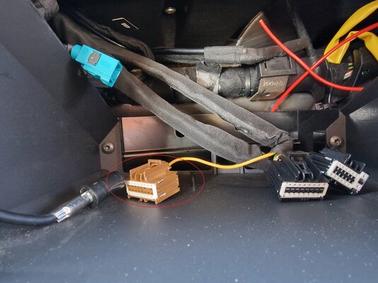

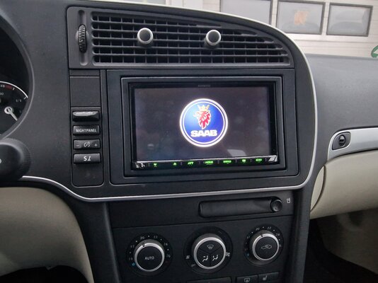

Moin in die Runde,
möchte mein original Saab-Navi, da das Navigationslaufwerk es nicht mehr tut, gegen ein Kenwood DMX8021 tauschen.
Eigentlich habe ich alles benötigte zusammen.
Ich kann aber das einzelne gelbe Kabel vom original Navi nicht zuordnen.
Um was für einen Anschluß handelt es sich hierbei?
für eventuelle Antworten schon einmal vorab besten Dank
Dieter
Über die Leitung bekommt das Werksnavi Information bzgl. der zurückgelegten Meter wenn das GPS Signal z.B. in einem Tunnel nicht empfangen werden kann. Damit lassen sich dann trotzdem Anweisungen positionsbezogen errechnen und ausgeben.

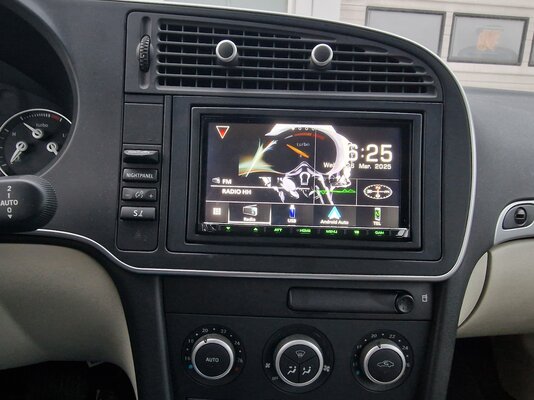

Guck mal im Play Store nach Car Launcher damit kannst du den Bildschirm individuell konfigurieren
Gesendet mit Tapatalk
Servus. Leider funktioniert weder der Car Launcher, noch der Agama Car Lancher bei meinem Zenec Radio. Es verbleibt einfach der Standard Android Lancher. Auch wenn ich die Einstellungen auf einen anderen Launcher ändere.
