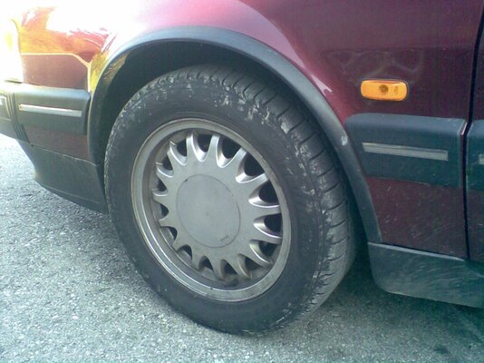

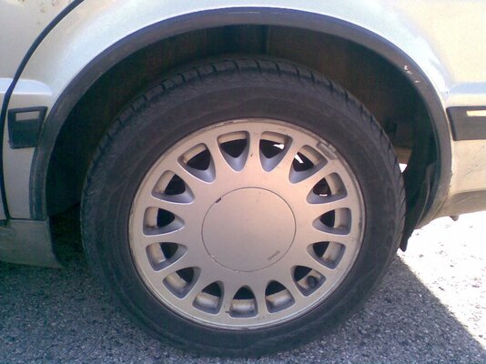

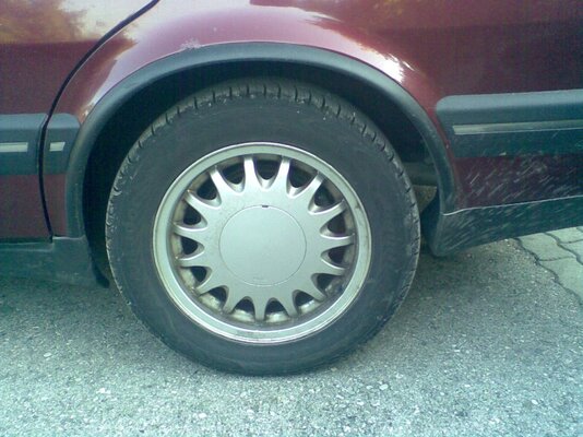

die Radlaufleisten vom "Neuen" sind mir etwas zu dick aufgetragen....:redface:
kann ich da die schmalen von den älteren 9k dranschrauben, d.h. passen die Löcher ?

CS Leisten und CC Leisten sind nicht kompatibel.
Abgesehen davon sind die breiteren kürzer, weil die in Kombi mit Seitenverkleidungen montiert sind.

Na die "normalen" Radlaufleisten vom CS gegen die breiteren.
Das erste mal, dass ich einen anderen 9k mit diesen Leisten sehe. Hatte mein 2,3er Sauger MY '95 auch. Ist mir auch erst aufgefallen, als dann Vaters 'Neuer' (der Swiss) daneben auf dem Hof stand.
Nein, nur beim AERO. Hier sind (zumindest war es bei mir so) gegenüber dem Standard wirklich nur andere Radlaufleisten verbaut. War damals bei meinem in Verbindung mit 7er Felgen und 205ern ab Werk.
die sind also sozusagen eine "Rarität"......:biggrin: .... schlecht für den der tauschen will.....:tongue:

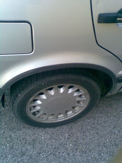

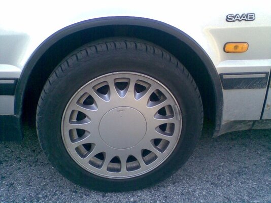

nur um Klarheit zu schaffen :
der silberne ist ein 88er CC, der rote ein 93er CD....
das mit der Länge erscheint mir unterschiedlich, wenn nicht die Radlaufleiste unter der anderen Verkleidung weiterläuft...

Ich habe die auf meinem schwarzen CD. Da passen die ganz gut, finde ich. Daher kommt mir der Tausch recht.

Vorsicht! Die Leisten nicht mit denen vom AERO verwechseln!
Die AERO-Leisten sind etwas schmaler (ja, wirklich). Und wenn ich das EPC halbwegs richtig interpretiere, gab es die breiten Leisten auch nur im MY '1995 und ausschließlich zu den Farben 248 incl. 5Spoke-Räder (so war mein 2,3er) und 253 (beides Schwarz).
Mein 2,3er Sauger war wohl ein Auslauf-Sondermodell (ab MY '96 gab es statt dessen ja den 2,0er LPT) mit Sportfahrwerk (keine AHnung, ob identisch mit dem AERO), 205er Reifen auf 5Spoke und eben diesen Leisten. Ich hatte ihn ab '97 aus erster Hand und weiß auch verbindlich, dass er so ausgeliefert wurde. Dass diese Leisten etwas 'speziell' sind, ist mir aber auch erst 10 Jahre später aufgefallen.

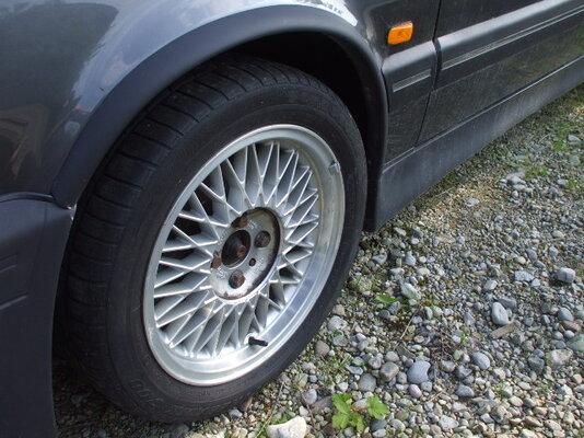

Hier nochmal Leisten vom 91 er CD Airflow
weezle

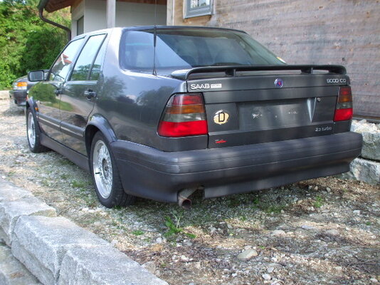

Es geht noch besser zu sehen...
weezle
Uralt, ich habe aber nichts besseres gefunden.

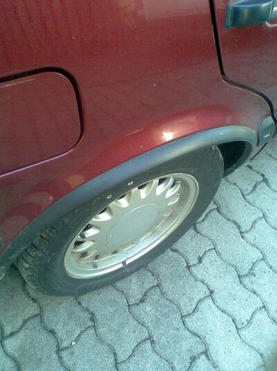

Also meine Frage.
Gab es bei den CC oder CS auch andere Befestigungen der hinteren Radlaufleisten außer den Edelstahlschrauben?
Bei meinem sieht das so aus als wenn ein weißer Stöpsel in einer weißen Hülse stecken würde....
Wenn es das gab, wie bekommt man die Radlaufleisten dann zerstörungsfrei ab und wieder dran?
weezle
Original war wohl das Plastik vorgesehen laut EPC.
Teilenummern sind für die Buchse 40 96 616 und 90 87 560 für die Klemme.
