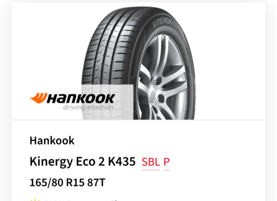

Ich möchte von meinen alter 165er Radialreifen auf modernere Diagonalreifen wechseln. Gibts Empfehlungen? Originale Felgen sollen draufbleiben.
Hankook fahre ich seit Jahren. Sehr gute Nasshaftung. Das ist bei allen anderen die ich probiert habe nicht so.
Bei 155er Breite wurde mir der Toyo 310 von mehreren Leuten in Schweden empfohlen, denen ich da ein gutes Beurteilungsvermögen zugestehe. Werde ich wohl als nächstes probieren, da es den Firestone ja schon länger nicht mehr gibt.
Gibts Erfahrungen mit anderen Reifenbreiten als 165er und zb Spurplatten?
Hinten hast du kaum Platz. Breiter als 165er geht nicht, außer mit den Minilite-Felgen (die sind 5J statt 4,5J breit).
Nach meiner Erfahrung fährt ein 96 mit 155ern besser als mit den 165ern. Der 165er hat eine höhere Seitenflanke, die arbeitet mehr und dadurch fährt es sich üblicherweise etwas schwammiger. 175/70 R15 ist dann wiederum gut, aber die Größe gibt es fast nicht zu kaufen und du bräuchtest halt die breiteren Felgen.
Spurplatten hinten wieder das gleiche Problem. Und mir sind auch keine TÜV-fähigen Spurplatten bekannt, zumal der Lochkreis sehr ausgefallen ist.
