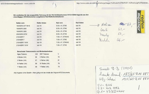

der Continental-Computer sagt:
185/65R15 87T M&S
195/60R15 88V
205/50R16 87W
215/45Z17
215/45R17 91W.
Preise so um die 60-70 EUR pro Reifen letztes Jahr + 15 EUR Montage.
