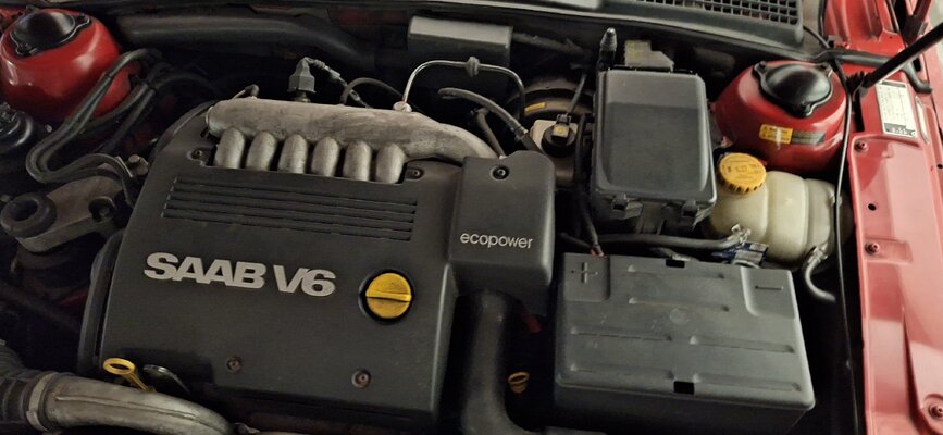

Moin Saab-Gemeinde, bei meinem V6 ist vermutlich ein Relais defekt.
Er ging im Leerlauf aus, sprang aber glücklicherweise wieder an.
Wenn ich die Zündung einschalte, gibt es ca 5x Klacken wie ein Warnblinkrelais. Das Geräusch kommt vom Motor, Fahrerseite unter der Abdeckung, auf der "ecopower" steht.
Die TCS-Leuchte geht nicht mehr aus und der Tempomat ist ohne Funktion aber ich vermute, dass das "Nebeneffekte" sind.
Hat jemand eine Idee oder sogar Erfahrungen, was es sein könnte? Was steckt unter der Abdeckung?

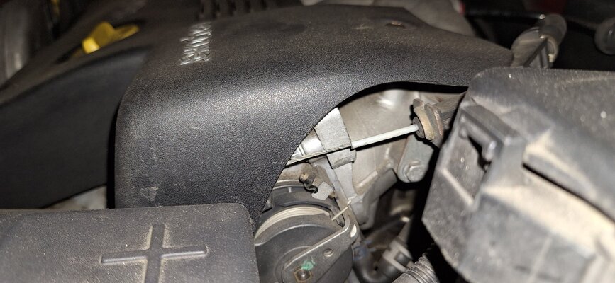

Hallo, Drosselklappe im LimpHome-Modus. Fehler auslesen, warum die Drosselklappe den LimpHome-Modus gesetzt hat, wenn nichts weiter drin steht, Fehler löschen und Drosselklappe "zurücksetzten". Wenn das nicht funktioniert, hier im Forum gibt es genügend Anleitungen für die Reparatur.
Viel Glück!

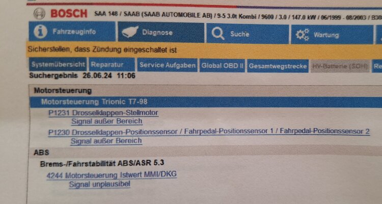

Moin,
die Werkstatt hat den Fehler detektiert und zurück gesetzt. Das hat etwa für 80km funktioniert. Deren Aussage: die Sensoren (lt Ausdruck) müssten neu.
Nun habe ich zwei Fragen.
Erstens: ist das Ergebnis plausibel?
Zweitens: es scheint diese Teile nicht im Saab-Ersatzteilefundus zu geben. Hat jemand eine Idee, wo ich die Sensoren kaufen kann und wie deren Bezeichnung ist?
Vielen Dank und ein schönes Wochenende,
Bill
Motorsteuerung Trionic T7-98
P1231 Drosselklappen-Stellmotor
Signal außer Bereich
P1230 Drosselklappen-Positionssensor / Fahrpedal-Positionssensor 1/ Fahrpedal-Positionssensor 2
ABS
Brems-/Fahrstabilität ABS/ASR 5.3
4244 Motorsteuerung Istwert MMI/DKG Signal unplausibel

Als Diagnose würde vermutlich ein Blick unter die schwarze Plastikhaube der Drosselklappe reichen.
Okay, das klingt gut. Damit werde ich starten.
