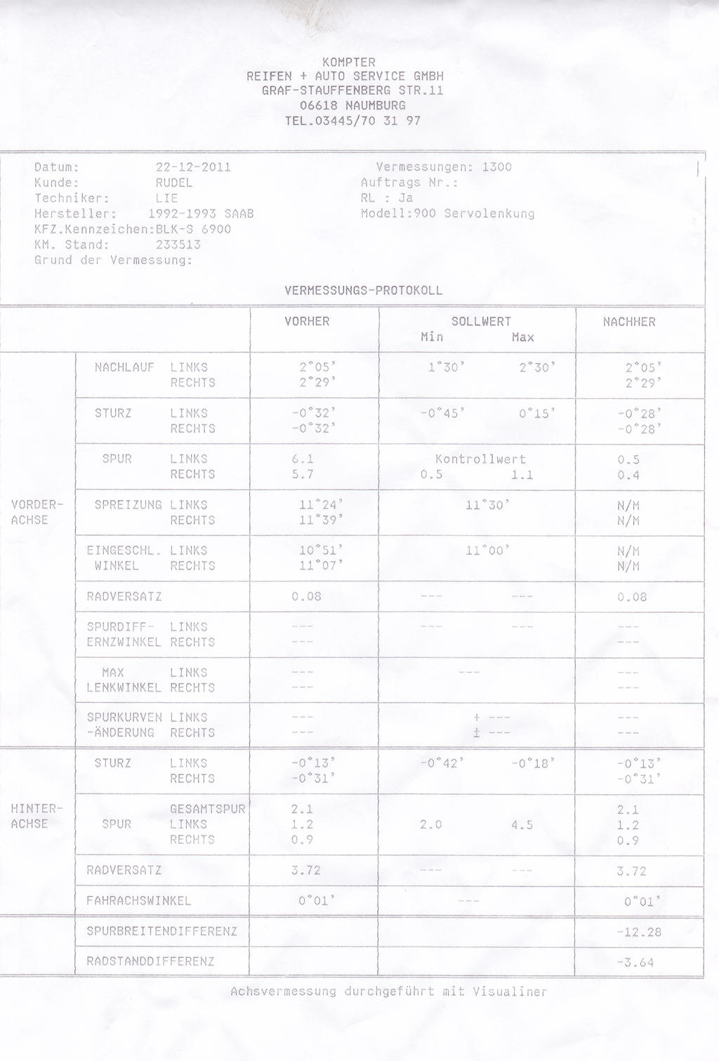

Also, Posten auf der Rechnung lautet "Achsvermessung PKW Vorderachse mit Einstellung" und ist angegeben mit 44 Euro netto.
Der Posten "Beide vorderen Spurstangenköpfe erneuern" (nur Arbeit) ist angegeben mit 40,02 Euro netto.
Und hier noch das Vermessungsprotokoll, das ich dazu erhielt:
Nochmals: wenn ich einen Saab 900-I vermessen und einstellen lassen will, sind o.g. Werte dann alle nötigen oder gibt es darüber hinaus noch mehr Dinge zum Einstellen?
Ist schon richtig so, aber wie Du siehst wurde bei Dir nur die Vorspur eingestellt. Falls es erforderlich sein sollte Sturz und Nachlauf einzustellen, so ist das etwas mehr Aufwand.
Unter 'Sturz' stehen ja bei 'Nachher' andere Werte als bei 'Vorher' - nun ist das für mich wirklich unbekanntes Terrain, aber: kriegt man diese Werteveränderung auch ohne Einstellung hin, d.h. ist das Toleranz o.Ä., oder wurde da tatsächlich doch noch mehr getan?
Der obere Drehpunkt des Achsschenkel liegt weiter innen und weiter hinten als der untere, die Drehachse steht also "schief" im Raum. Wenn Du nun zur Spureinstellung den Achsschenkel verdrehst, ändert er seine Neigung in drei Dimensionen.
Wobei das 'etwas' hier ehger eine recht deutliche Untertreibung ist. Zumal, wenn mal die eine oder andere Schraube nicht gaz so will, wie sie soll.
