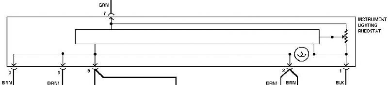

Wer hat die Variante 9517806 (CS bis Mj.94) schon mal auf die Variante 4438255 (ab Mj. 95) umgebaut? Letzterer hat 2 Pins weniger in der Steckerbelegung.

Ach Leute. Ich möchte meine Instrumentenbeleuchtung wiederhaben, keine Rede vom SID. Der Rheostat kostet 80 Euros, ich habe in der alten Ausführung einige da. Jetzt habe ich einen neuen eingebaut. Warum haben die GM-Leute eigentlich die gesamte elektrische Bestückung ab 95 geändert?

Schaltplan sieht nicht wirklich kompliziert aus:
7 - plus von Lichtschalter (grün)
1 - Masse (schwarz)
2,3,5,9 - Alle parallel Ausgang zu Birnen (braun)
Miß mal an Deinen 94ern den Widerstand - irgendeiner muß konstant sein (zwischen plus und Masse), ein (oder mehrere Pins) sollten sich beim Verstellen ändern -> Ausgang
