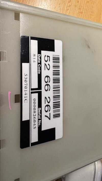

Dieses Dice 52 66 267 habe ich meinen 9-5 Aero, also mit B235R Motor, verbaut und funktioniert.
Muss natürlich mittel Tech2 programmiert werden..ist aber eine sehr übersichtliche Sache. Nach Ändern der Fahrgestellnummer kommt der was soll wie Funktioren..auto verschließen ab 5 Km/h usw usw

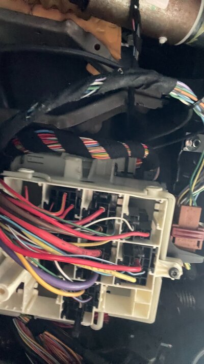

So habe von Sc.....parts ein Dice das angeblich zu meinem Aero passen soll, 50 40 001.
Jetzt muss ich es nur noch eingebaut bekommen. Bin wohl zu blöd, habe die untere Verkleidung auf der Fahrerseite weg gemacht und vermute dort das DICE, habe es aber noch nicht gefunden.
Das ist unter der Zentralelektrik versteckt. Am besten die ganzen Träger lösen und ein paar Pflaster bereitlegen
Das ist hinter unter diesem Block versteckt und versteckt trifft es. Und keine Sorge, es ist so bescheiden wie es klingt
Über den Anschlüssen sieht man das Dice gehäuse etwas....

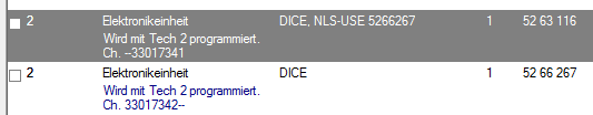

Dann hoffen wir mal das Beste, dass das wirklich kompatibel ist, denn gemäß WIS ist das nur für die MJ bis 2001, ohne dass es einen Verweis auf die späteren Nummern gibt.
Das hoffe ich auch, die haben extra einen Tag länger gebraucht um die Kompatibilität zu prüfen
Wieso?
Article : Elektronikeinheit
PartNo : 5040001
Usage : 2000, DICE, NLS-USE 5266267
Wird mit Tech 2 programmiert.
Heißt es wurde durch das 5266267 ersetzt. 5266267 ersetzt also in Wagen vor MY2002 das 5040001. Was natürlich nicht zwingend heißt, dass es auch umgekehrt aufwärtskompatibel ist.
Bleibt nur ausprobieren.

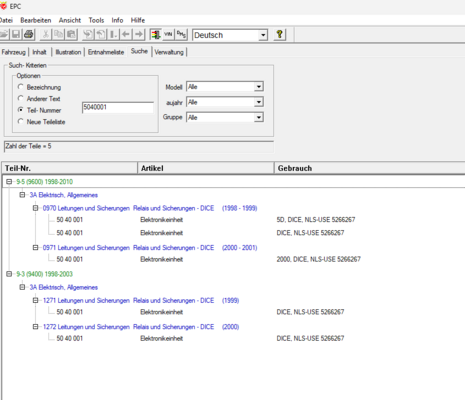

Also laut meinem EPC wird das nicht passen...nur beim 9-3...aber beim 9-5 ist wohl mit der Mopf ende mit diesem Dice
Darum habe ich genau das oben genannte genommen...
Ja, ab 2002 ist ab Werk die 5266267 verbaut worden. Und im EPC wurde nach (nachträglich) eingetragen, dass diese Nummer die 5040001 ersetzt. Ein umgekehrte Eintragung gibt es nicht. Also bei neueren Wagen steht nie drin, dass auch eine ältere Version eingesetzt werden kann.
Könnte sein, dass Xenon was ist, was neu dazu gekommen ist und dann mit dem 5040001 nicht geht. Oder es hat andere Gründe und geht auch mit dem alten. Das lässt sich aus den Daten im EPC nicht entnehmen. Wenn es kein Service Bulletin gibt (wie z.B. bei den Traggelenken für die Querlenker, wo alte und neu einen anderen Bohrungsdurchmesser haben und dann aufgebohrt werden muss). Bleibt nur probieren. Oder wenn man den nicht traut oder Gewährleistung geben muss und auf der sicheren Seite sein will, eins vom neuen Typ beschaffen.

Ja, es stimmt, da hab ich wirklich völlig falsch geguckt und das NLS - USE wirklich übersehen, warum auch immer.
Entschuldigt bitte die unnötige Verwirrung!
