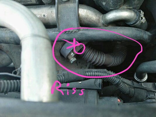

Moin, wo bekomme ich das Metalrohr was vom Turbolader zum AGR-Ventil geht zukaufen. Und bekomme ich das allein getauscht?
Das abgebildete Rohr benötige ich. Das Problem sieht man ja.IMG-20160913-WA0001.jpg
Kapituliere gerade. Hab in deinem kleine Bildauschnitt wohl die Orientierung verloren. Melde mich später noch mal.

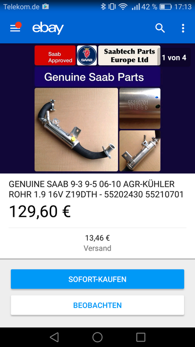

Ist das richtige, sieht gleich aus aber Teilenummer ist

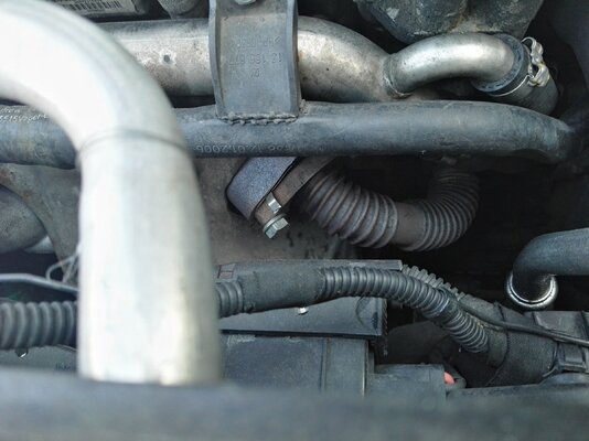

Habe das gleiche Problem. Bild spare ich mir an dieser Stelle, sieht aus wie in #1
