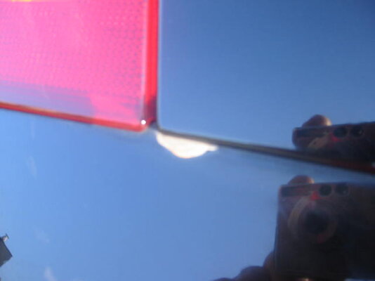

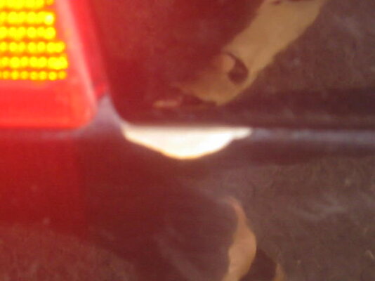

unser 9-5er Kombi, EZ 03-2002, fängt hinten an der Hecklappe an zu rosten. Für ein 4 Jahre altes Auto schon der Hammer. Einen Heckschaden hatte dieser Wagen bis jetzt nicht. Hat jemand Erfahrungen in dieser Sache.

Sorry, die Bilder sind hundsmiserabel :D Für Bilder nimmt man besser, da bis 1MB: www.imageshack.de
Auf dem zweiten Bild sieht es aus, als wären das Spaltmasz nicht in Ordnung. Kann es sein, dass doch mal jemand gerempelt hat?

Tach!
Diese Schwachstelle ist bekannt und auch im WIS erwähnt. Meiner hat an genau dieser Stelle auch einen Stecknadelkopfgroßen Lackabplatzer und rechts davon auf 3-4 mm Rost. Die Kennzeichenblende scheuert/drückt dort am/auf dem Lack. Aber das interessiert mich jetzt die letzten 6-8 Wochen, die die Karre noch in meinem Besitz ist, auch nicht mehr.
Stefan
auch son Fall, der zeigt, wie lieblos der 9.5 zusammengeschlampt wird. Hier fehlte zwischen Abschlußblech und Kunststoffeinsatz zwischen den Rücklichtern eine elastisches Material, das verhindert, dass bei der unterschiedlichen Ausdehnung von Blech und Plaste der Lack zerrieben wird. Durfte Saab bei mir ziemlich bald auf Garantie beheben.
