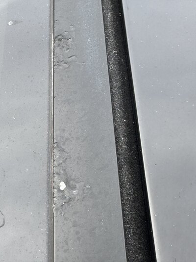

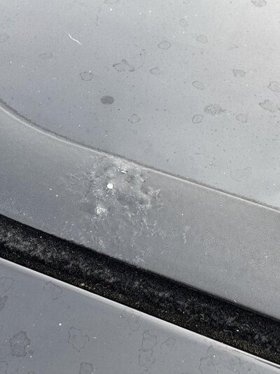

Moin. Nachdem ich gestern das Cabrio in den Winterschlaf versetzte, sah ich mir an, was denn an der Limousine so ansteht im Winter. Es ist schön, immer was zu tun zu haben.
Was nicht schön ist, ist was ich entdeckte: Roststellen am Rahmen des Schiebedachs. Der Lacker meines Vertrauens hat es sich angesehen, auch im Werkstatthandbuch. Rahmen und Scheibe sind wohl verklebt. Lackierung sei extrem schwierig und nur am ausgebauten SD zu bewerkstelligen….
Hat jemand Erfahrung mit dieser Stelle oder nen besseren Tipp? Danke

Moin, HB JP!
Ich habe das gleiche Problem.
Was Du da aufblühen siehst, ist Aluminium.
Ich habe das Glück, dass ich ein Schiebedachpaket in Reserver im Keller liegen habe.
Die originale Lackierung wirkt von der Haptik so, als wäre die gummiartig. Ich würde empfehlen,
den Lack zu entfernen, das Alu zu schleifen und per Hand eine geeignete Nachlackierung zu bewerkstelligen.
Ich habe mich noch nicht damit beschäftigt, was ich als "Lack" final benutzen sollte.
Bei einer genauen Aufwand-Nutzen-Analyse komme ich zu einem Ergebnis, zu dem auch jeder Reparaturlackierer kommt: Pfuschen!
Der O-Lack hat wohl Risse bekommen und das Alu darunter beginnt offenbar zu oxydieren.
Also, wie Richard schon erwähnt hat:
- Abkleben
- Beischleifen
- Grundieren
- Lackieren
- Beipolieren / Angleichen.
Wir fahren schließlich keine Flügeltürer. 🤷‍♂️
