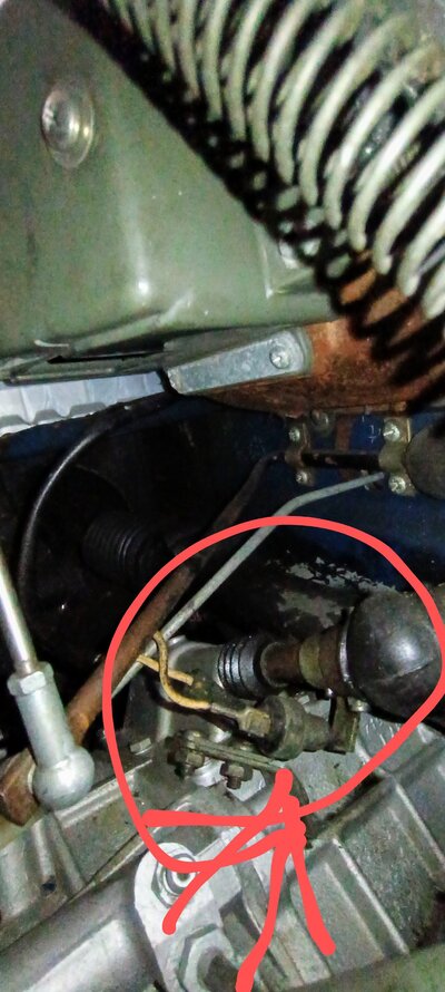

Liebe Mitforisten,
wo finde ich den Rückfahrlichtschalter?
Ich wurde heute darauf aufmerksam gemacht, dass mein Rückfahrlicht nicht funktioniere.
Die Sicherungen hierzu habe ich gefunden, die sind in Ordnung.
der Rückfahrlichtschalter sitzt oben auf dem Getriebe, wo der Kupplungsnehmerzylinder sitzt, da wo das Schaltgestänge am Getriebe ansetzt.
Gruß,
Erik
Da isser.
