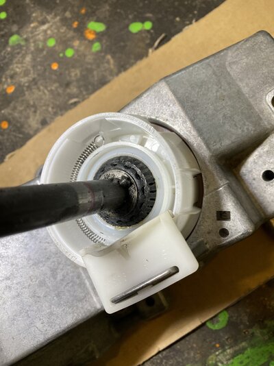

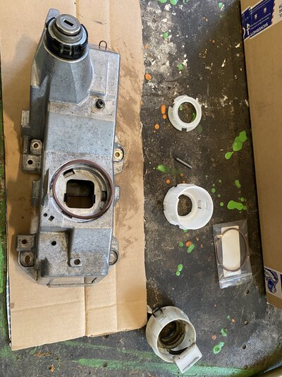

Vor einigen Jahren habe ich mal die Lagerung des Schalthebels erneuert, und dabei musste soweit ich mich erinnere das halbe Armaturenbrett und die ganze Mittelkonsole zerlegt werden. Das Zündschloss sitzt dann in diesem Gussteil auf den Fotos im Anhang.

Hallo Erik, ja das Teil hatte ich damals heraußen, die Fotos stammen von mir. Verglichen mit dem Ausbau des Zündschlosses bei anderen Fabrikaten war der Aufwand schon erwähnenswert, soweit ich mich erinnere (auch mit WIS). Natürlich nicht so schlimm wie der Tausch des Kupplungsgeberzylinders, aber für so ein „einfaches“ Teil schon auch mit einigem fluchen verbunden weil man so viel zerlegen muss.
Der Schließzylinder selbst dürfte relativ einfach nach oben rausgehen. Sofern man den Schlüssel noch drehen kann muss man nur Verkleidung und Antenne der Wegfahrsperre abnehmen, mit einem kleinen Schraubenzieher in eine Bohrung des Gehäuses drücken und den Zylinder rausziehen - wenn mich meine Erinnerung nicht trügt.
