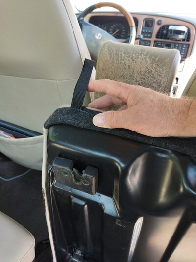

Unterhalb der MAL zwischen Lehne und Sitzbank greifen. Dort findet sich eine Schlaufe. Diese direkt nach vor ziehen. Dadurch kommt die Sitzbank ebenfalls ein Stück nach vorn, und kann dann umgeklappt werden.
Auf der schmaleren Seite findet sich die Schlaufe ca. in der Mitte dessen an selbiger Stelle.

1. Jeder Teil der Sitzbank sollte eine Schlaufe haben. Die ist meist versteckt im Schlitz zur Rückenlehne verschwunden. Daran kräftig ziehen, dann sollte die Bank vor und hoch gehen.
2. Die Lehne wird mit dem oben jeweils außen befindlichen Griff entriegelt. Das kann je nach Fahrzeug etwas "hart" gehen. Die Gefahr des Abreisens des Hebels ist beim 9k gering ... im Gegensatz zum 900er. Da hilft manchmal das Entlasten des Mechanismus durch Andrücken der Rückbank an die Rückwand.

Nachdem ich in die Tiefe eingetaucht bin, in alle Richtungen und Ecken gefummelt habe und mir 2 Fingernägel abgebrochen habe :mad:, habe ich tatsächlich eine kurze Schlaufe gefunden. Bei der kurzen Lehne hab ich noch nichts gefunden, aber ich denke, für 1 Rad sollte es genügen.
Schöne Grüße

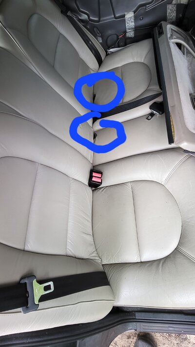

Mit etwas fühlen zu finden...
...aber so evtl einfacher

Besten Dank an euch,
jetzt hab ich auch die Schlaufe für die kleine Lehne gefunden (diesmal ohne gebrochene Nägel).
Vielen Dank, ich hab ihn gefunden!
