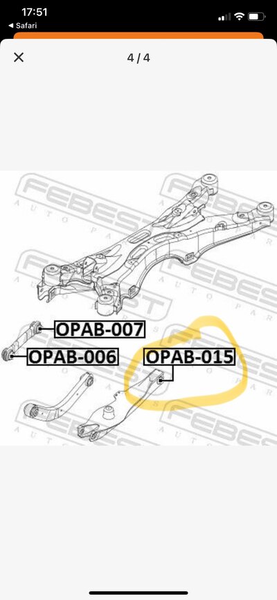

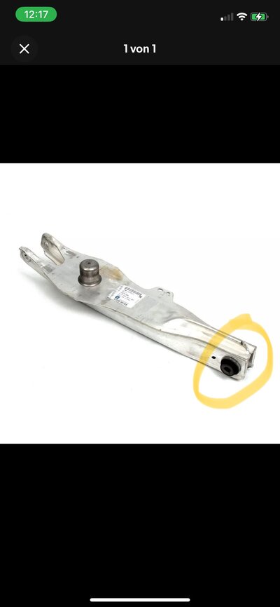

Hi Zusammen,
vorne bin ich jetzt soweit durch, wollte am Freitag die Spur einstellen lassen. Das mussten wir aber dann abbrechen, weil hinten alles festgegammelt ist. Da muss ich jetzt auch ein wenig renovieren. Gibt es für die untere Querstrebe die innen liegende Buchse? Ich habe jetzt mittlerweile auch das EPC dort finde ich nur die Nummer für die komplette Querstrebe.
Ist das die Teilenummer 24417090 ? Skandix meint dazu "
Unterer Querlenker, wird mit der inneren Buchse geliefert. Die innere Buchse ist nicht einzeln erhältlich.
Die äußere Buchse (Skandix 1044882) ist nicht im Lieferumfang enthalten, sie kann auch separat erneuert werden."
Aber mit der Teilenummer findet sich einiges, z.B.: https://www.autodoc.de/autoteile/oem/24417090
Super, hab was von Febest gefunden. Ist genau die, die ich suche.
