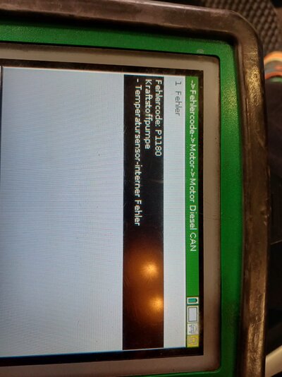

Den AGR hat er ausgebaut und konnte keine Abweichung feststellen. Was ist den Tech2?? Er hat Diagnosticgeräte wo folgender Fehler erscheint:

Tech2 ist der "originale" Saab Werkstatt-Tester.
Alle anderen Tester bringen dir entweder keine Subcodes oder vollkommen falsche Fehlertexte.
Gutmann-Tester sind noch einigermaßen tauglich, bringen aber auch gelegentlich falsche Fehlertexte.
Fahr ggfs. mal zu einer Opel-Werkstatt oder einer ehemaligen Saab-Vertretung. Dort sollte ein Tech2 vorhanden sein.
P1180 --> hier brauchen wir den Subcode.
Meißtens handelt es sich um P1180 04, das ist die Kraftstoffvorwärmung im Dieselfilter und erzeugt definitiv keinen Leistungsverlust.
