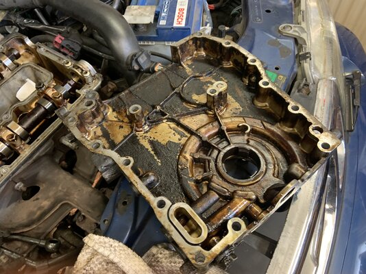

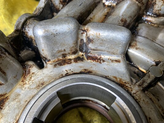

Vielleicht ist ja der Ölkanal im Steuerkettendeckel durch geschliffen. Wäre nicht der erste Motor wo das passiert ist.
Der Steuerkettendeckel war bis auf ein paar Ablagerungen (Ölkohle) ungbeschädigt. Es waren keinerlei Schleifspuren zu sehen.

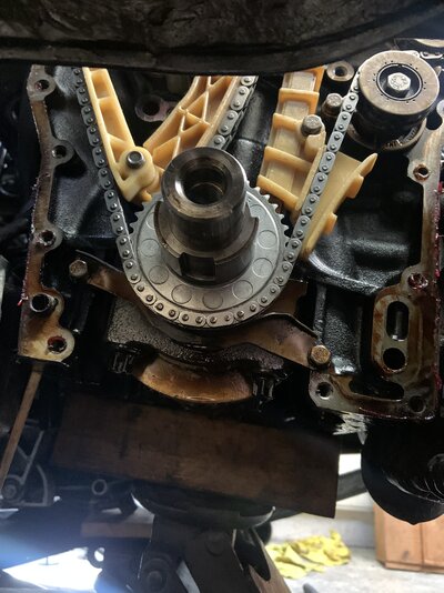

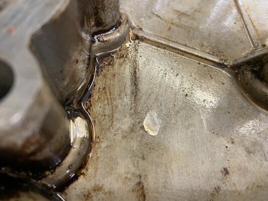

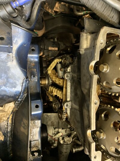

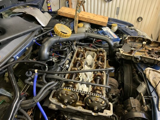

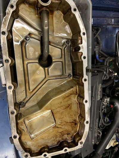

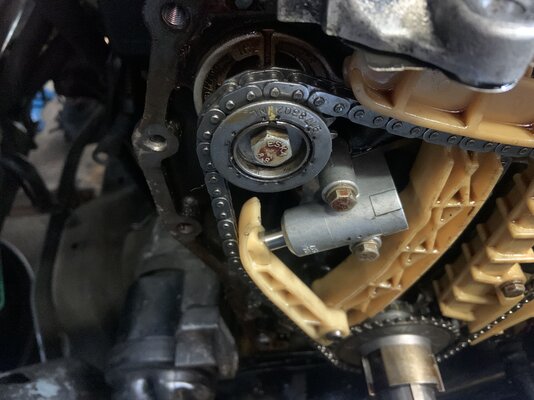

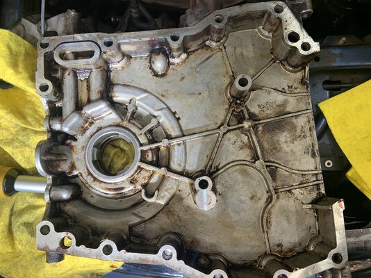

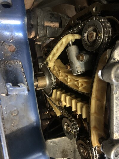

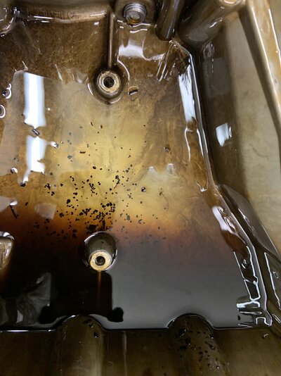

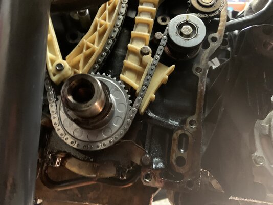

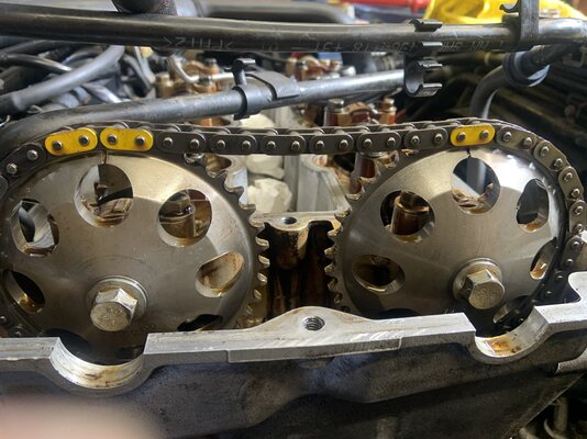

Hier sind ein paar Fotos von der Ölwanne und von vor und nach der Kettenkur.
Das glaube ich so nicht. Ob der Kanal nun durchgeschliffen ist, sei mal dahingestellt,. aber wenn die Kette so lose war wie beschrieben, *muss* sie geschliffen haben, und das muss man auch sehen können (selbst wenn davon auf dem unscharfen Foto des Deckels zugegebenermaßen nichts zu erkennen ist).
Selbst bei meinem B235, der nur ganz dezent rasselte, war das bereits der Fall.

Die neue Kette fühlt sich sehr locker an in dem Stück zwischen Antriebsritzel und Spannschiene. ich vermute, dass das Rasseln daher kommt. Bei der Überprüfung der Spannung der Kette ließ sich die neue AGW Kette nicht vom Antriebsritzel abheben.

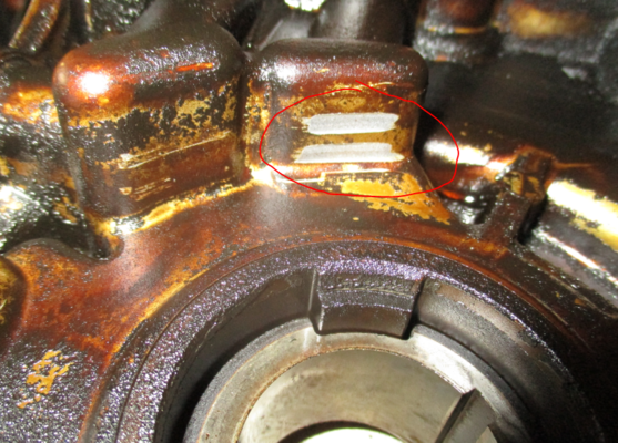

Wie an den von dir gezeigten Bildern waren bei mir keine Schleifspuren zu sehen. Ich hatte im Vorfeld auf anderen Websites solche Bilder gesehen, bspw. von einem SAAB 9000.

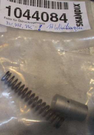

Das mit dem Öldruck habe ich erst, seitdem ich die Ölpumpe getauscht habe und das Öldruckregelventil samt Kolben und Feder getauscht hatte. Wie wahrscheinlich ist es, dass die neue Feder nicht die richtige Spannung hat? Sie hat sich ein bißchen weicher angefühlt wie das Original. War aber rein subjektiv.

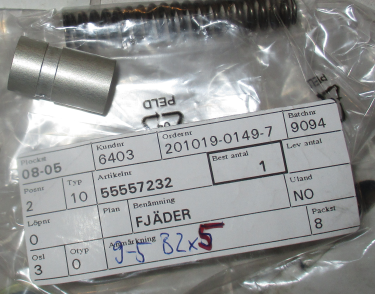

Es gibt unterschiedliche Federn!
Mit 20 Windungen für B2x5 und mit 17 Windungen für B2x4 - letztere fühlt sich weicher an.
Hallo zusammen,
die Federn sind die richtigen. Hatte sie bei Skandix bestellt.

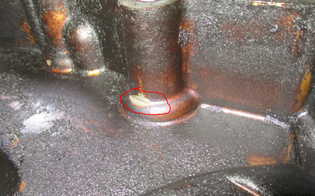

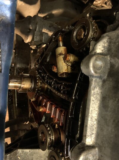

Ich habe den Fehler gefunden. Die Schraube vom abgasseitigen Antriebszahnrad der Ausgleichswelle hat sich schrittweise gelöst.
Am Steuergehäusedeckel sind Schleifspuren zu sehen.
Der AGW Kettenspanner war auch komplett ausgefahren, deswegen die lockere Kette.
Auf einem Bild sind minimale Schleifspuren der Kette am Ölkanal zu sehen.
Ich habe die Schraube nur handfest angezogen gehabt und nicht mit 25 Nm.
Was man auch schön sehen kann ist, wo der Öldruck hingegangen ist. Auf den Schienen hat sich überall Öl abgesetzt.

Ok, mir ist genau das gleiche auch schonmal passiert an einem B204i. Und da hatte es dann auch den Ölkanal durch gescheuert. Da kam dann ein neuer Deckel rein, weil der alte halt dort durch war, mit entsprechend Öldruckproblemen.
