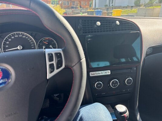

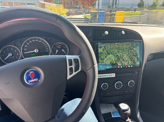

ich habe mein original Navigationsungetüm auch getauscht - aber gleich gegen eine richtig gute China Lösung - das Mekede DuDu 7.
Ich empfehle da den Videobeitrag:
Hier meine Bilder im eingebauten Zustand. Ich habe das direkt bei Mekede im Alibaba Shop gekauft inkl. der 360° Cam und DAB Antenne (mit dem Verkäufer chatten). Die haben auch gleich den wirklich guten Einbaurahmen mitgeliefert. Du musst das im Chat alles mit dem Verkäufer besprechen - der macht dann einen guten Set Preis. Waren um die 480€.
Leider hat der CAN Adapter nicht wirklich funktioniert - ich habe dann nochmal diesen hier geordert: https://de.aliexpress.com/item/1005...t_main.16.6c3d5c5fLI0TcW&gatewayAdapt=glo2deu
Der funktionert jetzt mit allem (Lenkrad Fernbedienung und CAN Funktionen wie z.B. Tür offen usw.). Musste für die Rückfahrkamera dennoch ein Kabel von den Rückfahrscheinwerfern ziehen. Die ganzen CAN Boxen haben nie das Signal für den Rückwärtsgang eingelegt rausgegeben.
Bin TOP zufrieden mit dem Teil - und nutze am meisten die Apps direkt da die Qualität der Darstellung und die Geschwindigkeit wirklich super schnell und hochauflösend sind. Hat aber auch Wireless Carplay build-in was ebenfalls sehr gut funktioniert. Ebenso wie das eingebaute UMTS/4G Modul.
Läuft bei mir ürbrigens an dem Original Bose System welches ich mit dem integrierte Equalizer auf die nächste Sound-Stufe heben konnte. Wollte vorher alles rausschmeissen und komplett ersetzen - aber momentan bin ich da wirklich zufrieden!
