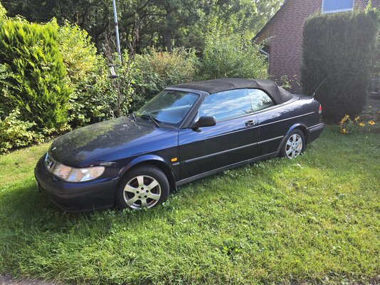

wie in der Überschrift,
habe ich Probleme mit meinem Saab 9 3 Cabrio.
Die Elektronik Probleme sind wie folgt:
Batterie neu und aufgeladen.
Mal dreht der Anlasser, springt aber nicht an.
ein anderes Mal bleibt die Anzeige dunkel, nur ein leichtes leuchten und ganz leises klacken.
auch beim Versuch des überbrücken.
nimmt man dann die Kabel nach ner Zeit ab. startet er ohne Probleme.
Lichtmaschine lädt - Batteriespannung 14,2v.
Batteriespannung ansonsten 12,8v.
Massekabel wurde überprüft bzw überbrückt.
War schon in der Werkstatt. Dort wurde kein Fehler gefunden.
Also wer sich damit auskennt oder es sich zutraut sich anzuschauen BITTE melden. 1000026629.jpg
