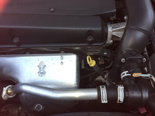

Hallo wie oben gesehen bin ich besitzer eines saab 9-3 SE ys3d 2.0 Turbo .
Da ich neubesitzer bin wollte ich mal ne ölkontrolle machen. Nun bin ich aber doch etwas überrascht weil ich den ölmessstab gefunden habe aber ihn nicht rausbekomme. Ist der irgendwie speziell verschraubt?
vielen dank hoffe ihr könnt helfen :-))

Das wäre mir neu, der ist nur gesteckt……
Hey Thomas hab noch ein bild hinzugefügt muss ich wohl nochmal probieren hält aber irgendwie sehr fest ist das normal will nichts kaputt machen beim ziehen?
Das ist der Messstab vom Automatikgetriebe da auf dem Bild. Der ist eigentlich nur gesteckt und sollte sich mit ein wenig Kraft raus ziehen.
Der fürs Motoröl ist ja offensichtlich, oben auf dem Motor.
Ja es gibt ja nur ein Messtab oder gibts noch einen anderen für Motoröl?
Ich will einfach nur ne normale ölkontrolle machen also für den motor.
Mir ist klar das ich oben auf dem motor das öl reinfüllen kann :)
aber wie ich das öl kontollieren kann ob genug da ist weiss ich nicht?
da du ja sagtest das sei dder messstab für das automatiköl.

Wie gesagt - das auf dem Foto ist der Messstab fürs Getriebeöl vom Automatikgetriebe.
Motoröl ist oben auf bzw. schon fast hinter dem Motor Richtung Windschutzscheibe. Groß, gelb, steht "Oil" drauf. :-)
Den kann man eigentlich nicht übersehen....
Etwas runterdrücken und 90° gegen den Uhrzeigersinn aufdrehen, dann rausziehen. Abputzen, nochmal rein, kurz warten, wieder raus und ablesen.
Achsoo das erklärt einiges ich hatte bei meinem fahrzeug vorher den messtab separat nicht auf dem motorblock integriert da konnte ich nur auf dem motorblock nur öl nach füllen nicht aber gleichzeitig messen..
ist wohl hier ein anderes patent hat sich also geklärt danke dir :)
Bei meinem 900/2 ist da noch so eine Arretierung am Automatik-Messstab. Ist nach hinten gerichtet und daher auf den ersten Blick, auch auf dem Photo, nicht erkennbar.

wenn das Bild von deinem Wagen ist und du somit einen Automatik hast, dann solltest du beides kontrollieren. Denn ein Automat ohne Öl ist ebenso ungut.
Der gelbe ist für das Automatikgetriebe.
Motorölstab ist an dem Deckel wo Du das Öl reinschüttest.
