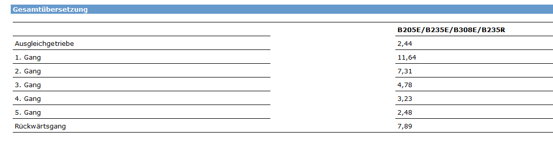

Prinzipiell ist der 5-Stufen-Automat das modernere Getriebe und einfach besser durchgestuft, hilft dann auch dem Spritverbrauch.

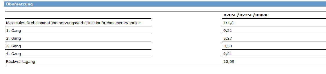

Hier mal der Vergleich der Übersetzungsverhältnisse:
Ja, Mehrverbrauch schätze ich auch bei 1-1,5 Litern, bei Langstrecke ist der Mehrverbrauch geringer.
Hatte 4- und 5-Gang-Automatik, beide Schalten für mein Empfinden gleich gut oder schlecht. 4-Gang habe ich als angenehmer empfunden, da sie weniger häufig auf der Autobahn hin-und hergeschaltet hat. Übersetzung der letzten Gänge ist jeweils ähnlich, also die Drehzahl ist bei 4-Gang nicht höher.
