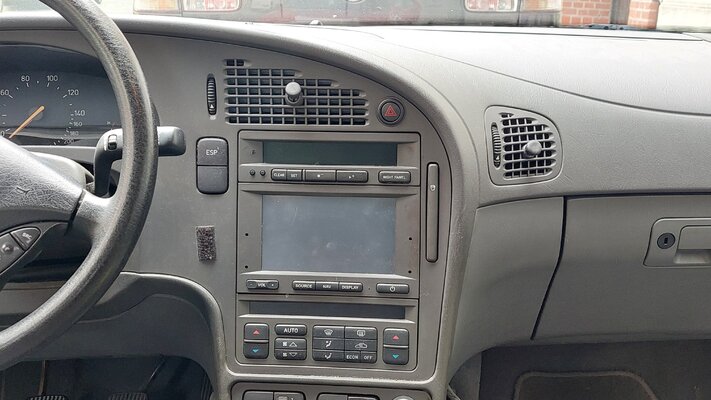

Kannst Du bitte mal ein Foto machen und einstellen? Dann hört die Raterei auf :rolleyes:

Achso, also SID und vermutlich anhand der fehlenden Bilder ein Saab Kenwood-Navi.

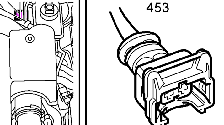

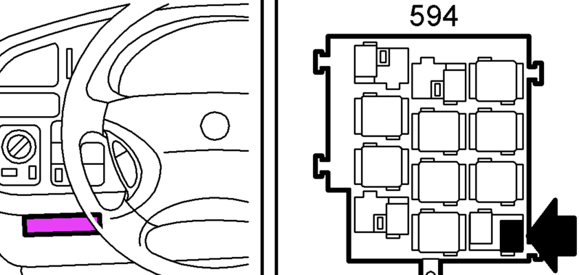

Sicherung 8 geht auch an
das Relais für die Zentralverriegelung der Heckklappe (im WIS Komponente 594)
spielt auch am Motor für die Pumpe zur Kühlmittelzirkulation für die Klimaanlage mit (Im WIS Komponente 453)
