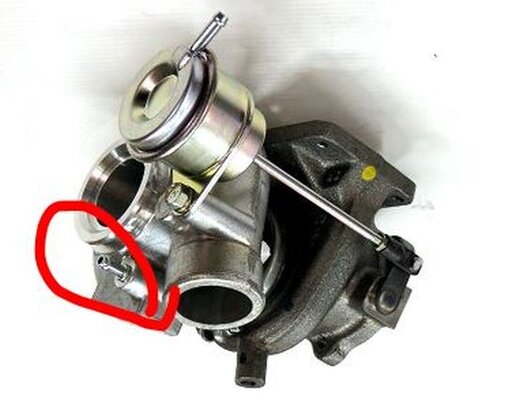

Gerne ist mal ein Schlauch am Lader ab. Und genau der, wo man am besch... ran kommt
Ansonsten: Nebenluft (kaputter oder abgerutschter Schlauch)
Dann natürlich: Kerzen bzw Kassette. Aber da sagst du ja, dass die iO sind.
Womit ich eher beim Schlauch bin.

Habe gerade nachgesehen, mit Spiegel etc. , aber leider ohne Befund.
Ich denke, wenn es daran liegen würde, würde er auch in anderen Drehzahlbereichen ruckeln. Tut er aber nicht, und er ruckel nur beim starken Beschleunigen, wenn ich langsam Gas gebe, passiert auch nichts. Und wenn ich oberhalb 3000 dann drauf trete, ist alles in Ordnung.
