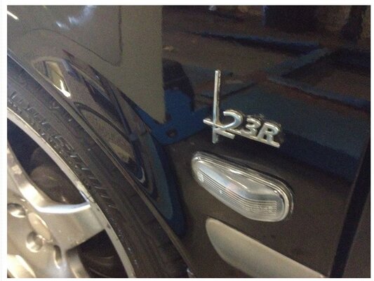

Saab 900 Hirsch Troll 23R??
Paßt irgendwie nicht zusammen...der 93 23R Troll mit 308PS war doch ein T5 und angeblich nur 5x gebaut...und als Coupe wohl nur
Die BiColor Lackierung scheint mir mindestens gewöhnungsbedürftig

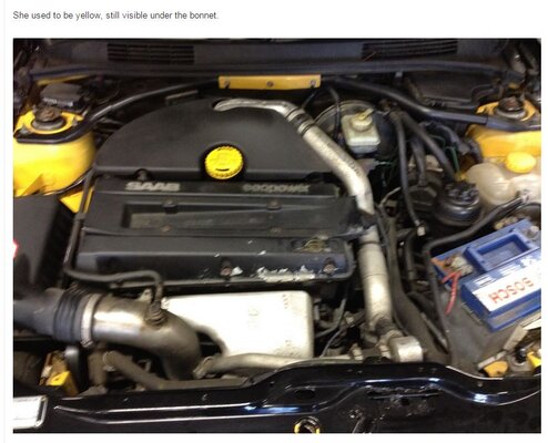

Irgendwas wild zusammengefrickeltes. War mal 900/II wie Majoja schon sagte. Vielleicht ein ex-MellowYellow.

es gab in dem bj keinen 2,3l, die fahrzeuglänge wird nicht eingetragen sein, dürfte nach dem umbau nicht mehr übereinstimmen.
wenn es ein R od yellow war könnte man glück mit den rädern haben.
vielleicht habe ich es überlesen, denn das echte bj würde mich interessieren, laut lenkrad hat er die neue L-säule verbaut, welches einen echten bj97/98 vermuten lässt.
die dachhaut jedoch einen späten 95, die DI-Box (schwarz) falsch u der rest T5, stellt sich mir die Frage was an software verwendet wurde.
auf dem punkt gebracht, entweder einen unkundigen Tüver oder max Teilepreis, somit hat die karre vielleicht knappe 1000€ euro wert.

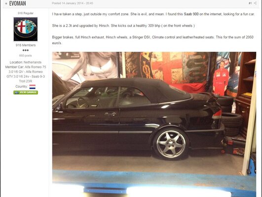

Es ist ein Bj. 98 und es war mal ein Mellow Yellow.
Das CV wurde letztes Jahr über Autoscout angeboten und veräußert.
Evoman Zitat: "
1998. It had the cosmetic update to be a 9-3. So it is a 900 that looks like a 9-3.
The engine is a 2.0 that has been converted to a 2.3 Full Pressure Turbo. After the Hirsch upgrade it kicks out 309 bhp.
I have discussed with Hirsch to kick out some more horses. "
"Converted" im Sinne von Block-Tausch, nehme ich an
Siehe #3..."...2.0t T5 Basis mit geändertem Kurbeltrieb zur Hubraumerhöhung...." wenn es Hirsch gemacht hat.
Das ist es ja: wenn...nix genaues weiß offenbar keiner. Ermüdend
jepp..........ecopower gehirscht mit T5................:hello:
