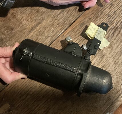

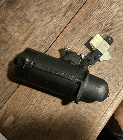

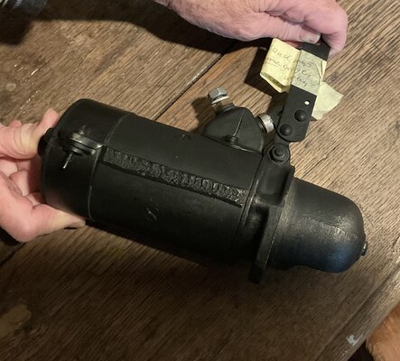

Bevor ich jetzt nach Wolgast fahre möchte ich mich etwas einlesen. So wie ich es verstanden habe wird das Anlasserritzel über einen Bowdenzug und Hebel mechanisch eingefädelt und dann wird der Kontakt vom Batteriekabel zum Motor hergestellt. Hierzu suche ich eine Explosionszeichnung des Anlassers. In den Werkstattunterlagen konnte ich nichts dazu finden. Batterie und Zustand des Anlasserkabels sowie die Massekabel werden natürlich geprüft. Könnte sich der Bowdenzug gelängt haben und das Ritzel deshalb nicht weit genug einfädeln?
hi Thadi,
anbei 3 bilder vom anlasser 92
1.bild ohne spannung vom zug
2.bild volle spannung vom zug, knopf wird eingedrueckt
3. bild spannung ohne spiel
viell. ist ja der anlasser vom 93 aehnlich.
