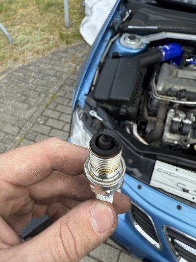

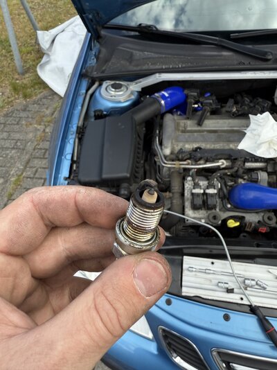

Anschließend Zündkerzen ausgebaut, Zündkerze 1+4 Pechschwarz, 2+3 Rehbraun. Mit gezogenen Zündspulen orgelt er und unterbricht nicht wie wenn die Zündspulen angeschlossen sind.
