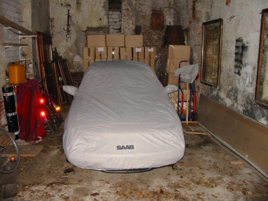

Südschwede schrieb:
Ich liebe meinen schwedisch-japanischen Rußofen und noch mehr mein finnisches Open-Air-Gerät, welches sich leider seit einer Woche bis zum 1.4.05 im Winterschlaf befindet, schnüff...
Gruß an alle: Stefan
jau, meiner auch seit heute:
Hallo Norbert!
Hui, das ist ja mal eine richtige Luxusplane zum Überwintern! Sieht witzig aus mit den einzeln verpackten "Ohren". Auf daß bald das nächste Frühjahr kommen mag... Der 1.4. ist mein persönlicher, jährlich wiederkehrender Feiertag. Plane runter, Batterie anklemmen, Schlüssel drehen und Gänsehaut kriegen! Die letzten Male nach dem Überwintern sprang die "Diva" an, als wenn sie 3 Tage geparkt hätte und nicht 5 Monate. So ein zuverlässiger Blechklotz, gigantisch.
Es grüßt Dich: Stefan
