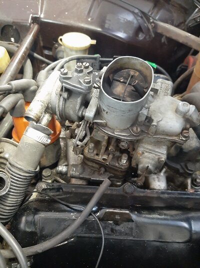

Hallo, ich habe vor ein paar Wochen einem Bekannten einen 79er Saab 96 mit dem 1.5L V4 abgekauft. Allerdings läuft der Gute nicht mehr, weshalb ich vermute, dass der Vergaser irgendwo verschmutzt ist.
Heute hatte ich vor, dass ich den Vergaser ausbaue, allerdings will der nicht raus. Ich habe alle Schläuche (bis auf den Benzinschlauch) entfernt und die vier Muttern bei den Stehbolzen abgeschraubt und trotzdem bewegt sich nichts. Kann es sein, dass ich irgendwo eine Schraube, Mutter, o. Ä. übersehen habe oder, dass vielleicht irgendetwas verklemmt ist?
Da scheint jemand vorher mit "Dichtpaste" gearbeitet zu haben. Der Vergaser wird nur mit den vier Schrauben gehalten. Einfach mal ganz vorsichtig hebeln??
