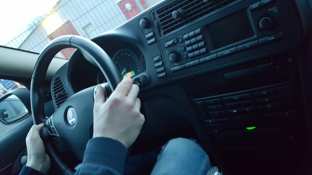

ich habe ein Problem mit meiner Batterie bzw. der Elektrik von meinem Auto (Saab 9-3 YS3F 1.8t Baujahr 2006).
Und zwar habe ich vor drei Wochen eine neue Batterie eingebaut und auch komplett aufgeladen. Seid dem hat er nur Langstrecke bekommen eigentlich müsste die Batterie geladen sein. Aber auf irgendeine Art und Weise entlädt sich die Batterie wenn das Auto aus ist. Wo könnte sich das Auto evtl. entladen wenn es aus ist? Liegt das evtl. am Radio? Ich habe ein Bild von meinem Radio hinzugefügt vielleicht ist da ja irgendwas bekannt.
Danke im voraus.

Mein Beileid.
Da bleibt wohl nur die althergebrachte Fehlersuche.
Entferne mal die für das Radio zuständige Sicherung.
Hast du die Lichtmaschine kontrolliert?
Ja die Lichtmaschine funktioniert wie sie soll, das habe ich schon kontrolliert.

Zündschloss prüfen, ob bei abziehen des Schlüssels noch Strom anliegt.

Lichtmaschine kontrolliert? welche Ladespannung hat sie denn? Die sollte schon bei etwa 14 V liegen. Ansonsten würde ich mal an der Batterie bei abgeschlossenem Fahrzeug prüfen, wieviel Strom gezogen wird. (Pluspol ab und Multimeter zwischen Pluspol und Kabel)
Dann weißt du, ob igendetwas im Stand zuviel Strom zieht, oder deine Batterie einfach nicht richtig geladen wird. ( z.B. durch Korrosion an den Batteriekabeln)
Wobei in den ersten Minuten der Stromfluss in der Regel höher ist, da die Steuergeräte noch aktiv sind, aber nach spätestens 10 - 15 min sollte der Verbrauch bei 10-90 mA sein oder geringer.
Davor sollte er im Bereich von 100 bis 900 mA liegen!
(man möge mich korrigieren falls ich was falsch in Erinnerung habe)
Sollte er nach 15 min noch sehr hoch sein, dann mit dem Sicherungen ziehen beginnen!
