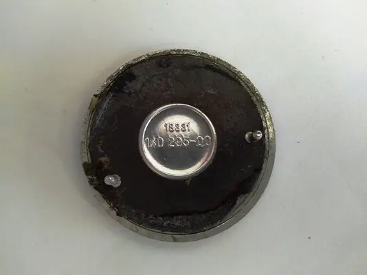

Ab Werk sind die meines Wissens mit so Klebepads geklebt. Kann man sich selbst aus doppelseitigem Klebeband oder Klebepads von 3M zuschneiden.
Moin.
Mein Aufbereiter hatte sie runtergemacht. Habe dann gesehen, dass er sie mit handelsüblichem Doppel-Klebeband wieder angebracht hat. Bisschen knifflig, sie auszuschneiden, aber geht.

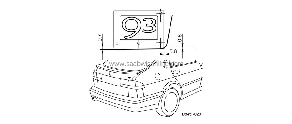

Vorm Runternehmen unbedingt Schablone für die Position machen - sieht doof aus, wenn sie hinterher „irgendwo“ kleben
Vielen Dank Euch. Ich suche schonmal die Bastelschere rauß.
Kannst auch ein bis zwei Tropfen Karosseriebaukleber drauf machen.
Ich habe Sikaflex dafür genommen, hält sehr gut.
