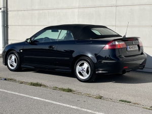

Darf/ kann man Saab Super Aero Felgen aus der 900 Baureihe auch auf 9.3 Baujahr 2004 montieren?
Danke vorab für Update!
Wird wohl nicht passen.

Welche Felge meinst Du?
Hast Du ein Bild davon?
Eine serienmäßige Freigabe gibt es seitens Saab auf jeden Fall nicht ……und das es für den 9-3II eine 5-Loch Felge sein muss sollte wohl klar sein……
Das ist in jeden Fall eine Einzelabnahme, die Felge hat ET49, das ist so beim 932 nicht vorgesehen, ET-Nr. ist 4467254, vor der Abnahme anfragen, ob Daten vorliegen wegen Traglast etc.
Ähnlich aussehen und auf den 9-3 II passen tut die ALU86
