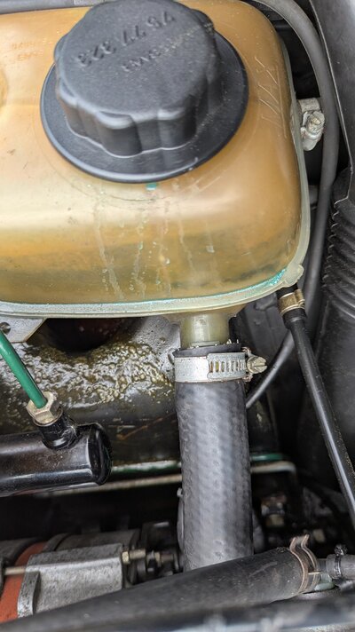

2) In einigen Beiträgen zum Thema Temperatur wird auch erwähnt , dass der Ausgleichbehälter getauscht werden soll. Welchen Grund gibt es dafür? Evt Verformung / Undichtigkeit? Ich überlege meinen in dem Zug auch zu erneuern, da auch der Verschluss nicht mehr wirklich dicht oder druckstabil zu sein scheint (siehe Bild).
Gibt es hier Empfehlungen? Ich möchte nicht auf eine schlechte Ersatzteilqualität reinfallen.

2) Der Tausch ist nicht obligatorisch, allerdings kann es zu Rissbildung kommen.
Zudem macht es natürlich Sinn, solche Teile zu tauschen, solange sie noch original erhältlich und relativ preiswert sind

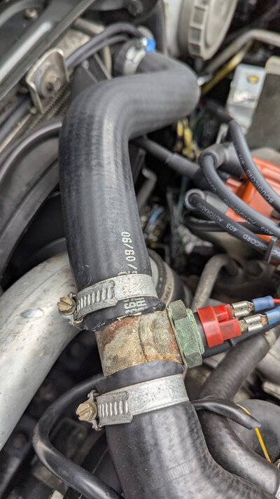

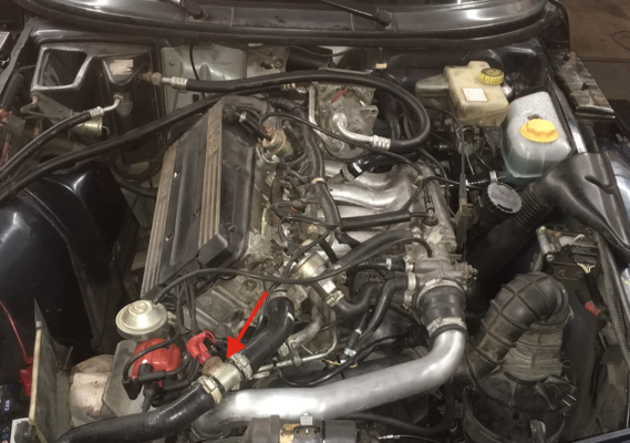

Auf den Heizungsbypass kann man gut verzichten, aber das ist natürlich rein subjektiv.
Und ja, zum Einsetzen des AC-Temparaturschalters wird ein Stück aus dem Kühlerzulauf-Schlauch herausgeschnitten.
Dieses eignet sich prima als Scheuerschutz an der etwas grösseren 80A-LiMa (bei 900 mit AC)
für den Schlauch vom Heizungsrücklauf. :cool:
