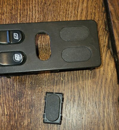

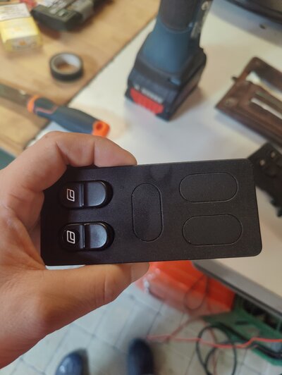

Guten Abend in die Runde kann man die Schaltereinheitabdeckung ausbrechen oder ausfräsen um zusätzliche Schalter einzubauen? Beste Grüsse

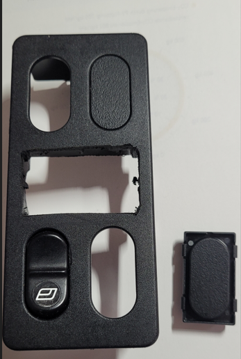

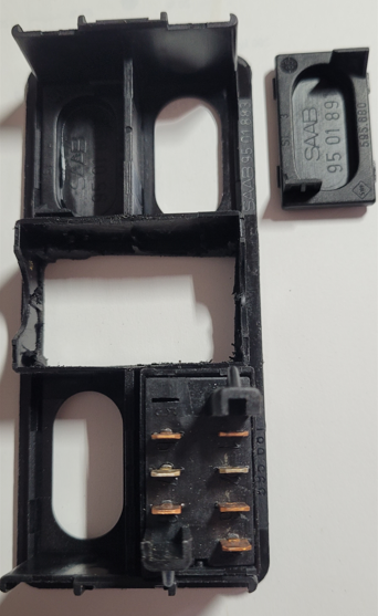

Ich persönlich wurde das erst einmal bestmöglich weitgehend ausbohren.
Und dann kann man innen mit einer kleinen Zange probieren, ob sich die Geschichte leicht sauber ausbrechen läßt. Wenn nicht, dann einfach sauber ausfeilen. An einem guten "Anriß" mangelt es ja nicht.
Wenn man nicht ganz viele kleine Löcher bohren will sondern nur zwei, drei große, dann empfiehlt sich wegen der Zentrierspitze ein Holzbohrer.

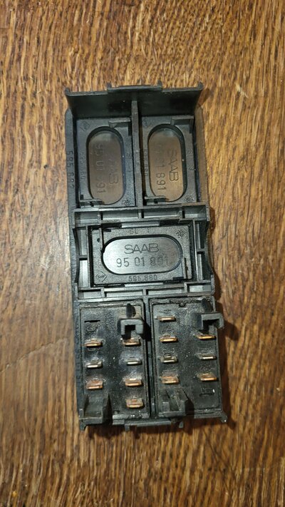

Soweit ich mich erinnere sind diese Deckel eingeklipst!
Da muss nichts gebastelt werden.
Ich kenne auch nur geclipste

Danke Turbo.
Von oben nach unten rausdrücken oder anderstrum?
So kenne ich das auch
und so ist es auch:
Rahmen SAAB ET-Nr. 95 01 883
Abdeckscheibe SAAB ET-Nr. 95 01 891
BtW. fällt mir gerade auf, dass ich für mein Projekt auch noch ein Neuteil brauche, sägen an Kunststoffteilen kann man machen, muss man aber nicht:rolleyes:
Besten Dank in die Runde. Hat sehr gut geklappt. Bevor ich rumm murkse frage ich lieber nach.:beer:
