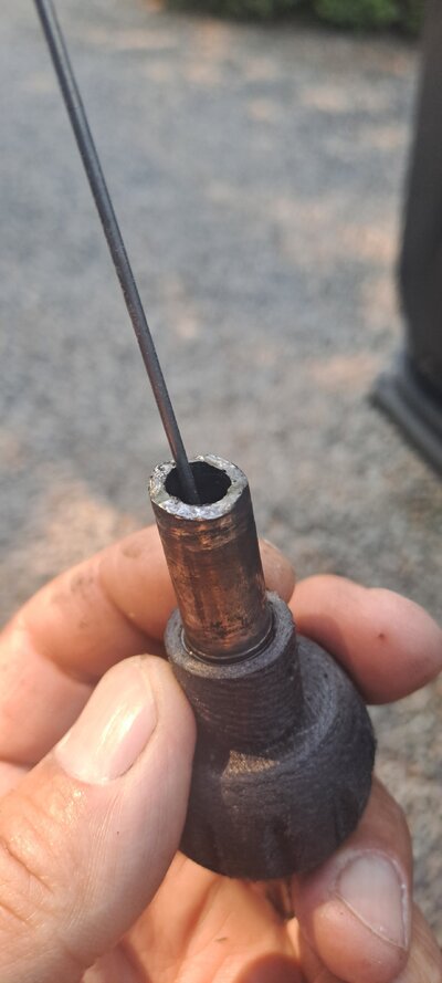

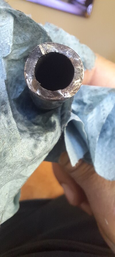

Mein Schalthebel wackelt häufig im fünften Gang nach links und rechts, nicht viel, aber sichtbar. Im vierten nicht. Ich meine, nur in den vorderen Gängen (3. und 5.) Ab und an kratzt es auch beim Einlegen des Rückwärtsganges. Auch beim Einsteigen, starten im Leerlauf und dann wieder rückwärts geschaltet.
Beides verschwindet, wenn ich den Stift einstelle (zuletzt waren es 23mm). Der Stift hat mittlerweile Rattermarken. Die hatte er anfangs nicht.
Wenn Motorlager, Silentblock unauffällig sind, das Gestänge eingestellt, was kann den Schalthebel zum wackeln bringen un den Rückwärtsgang zum kratzen und warum verschwindet beides nach einstellen des Stiftes??
Nachtrag:
habe jetzt den Schalthebel von der 8V-Ratte meiner Frau mit 300tKM plus eingesetzt. Nichtmals den Stift nachgemessen. Das Teil in Fett getunkt, eingesetzt und gefahren. Nix wackelt, nix kratzt. Einzig was nervt ist, dass der Schaltknopf sich samt Stange drehen lässt.
Es muss wohl am Schalthebel selbe gelegen haben, auch wenn ich es mir nicht vorstellen kann.
