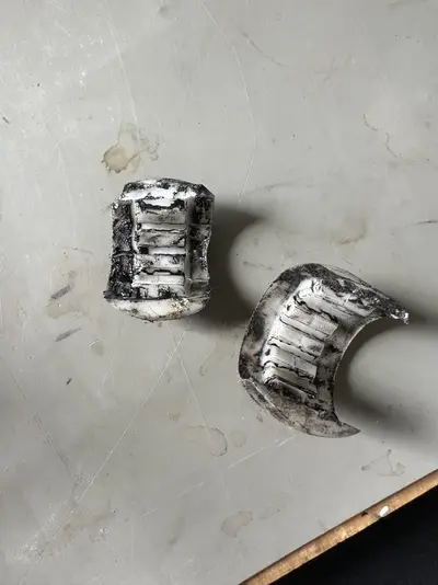

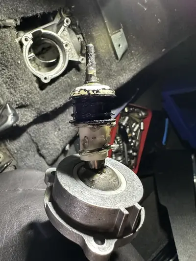

mir ist die untere Kugel, die in der Schaltstange steckt, gebrochen.
Vermutlich brauche ich einen neuen Hebel ?
Oder gibt es irgendwo dafür noch Ersatzteile?
Was muß ich justieren, wenn ich den Hebel komplett tauschen müsste, ich schätze die Länge des Stiftes unten reicht?

Da würde ich auch empfehlen einfach einen gebrauchten als Ersatz zu besorgen. Neu gibt es das vermutlich nicht mehr und das geht auch nicht oft kaputt.
Habe bei turbo9000 Erfolg wegen eines gebrauchten gehabt. Prima.
Justage: Nur der Pin unten, oder?
Ich müsste vermutlich auch die Manschette tauschen, da meine aus Leder ist. Dazu muß der Hebel unten zerlegt werden, oder?
Splint raus, alte Kugel ab, neue Kugel dran, Splint rein, fertig - dann passen Einstellung und Manschette.
Danke, das wird es erleichtern.
Unter dem zerbrochnen 'Kugelring' war ein schwarzer Gummidämpfer. Allerdings nur noch etwa 70% davon. Dadurch hatte die weiße Kugel wohl etwas Spiel, könnte das ein Grund für das Brechen sein?
Nicht das die Neue grad wieder.
