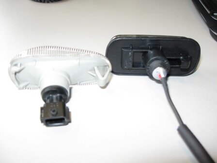

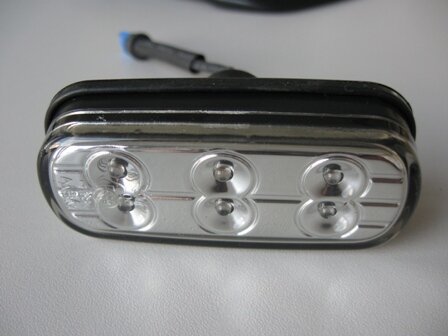

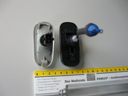

Seitenblinker auf LED
Ich würde aber einfach die gelben Birnchen gegen silberne wechseln. http://cgi.ebay.de/Invisible-Gluhla...Item&pt=Autoteile_Zubehör&hash=item58828a8402
Ist nicht so auffällig, billiger und genausowenig zugelassen :biggrin:
Hi Ravenous,
wie Recht du doch hattest... Aufgrund meiner schriftliche Nachfrage a)passt die Aufnahme b) passt der Stecker was mit vom Händler beidesmal mit ja bestätigt wurde, habe ich mir die Teilchen dann bestellt:frown:.
Resultat die Klemmung ist viel zu klein - hält also nicht im Kotflügel - die Stecker sind ganz anders UND die Blinker sehen klobig und billig aus. Vielleicht passt die Aufnahme beim 9-3I beim 9-3II auf keinen Fall.
Haben aber E Nummer !!
PS:Beim Abziehen vom Serienblinker > doppelte Blinkfrequenz also lastabhängiges Blinkrelais > ergo nix für LED
Mein Tipp: Finger weg !
LG Henning
