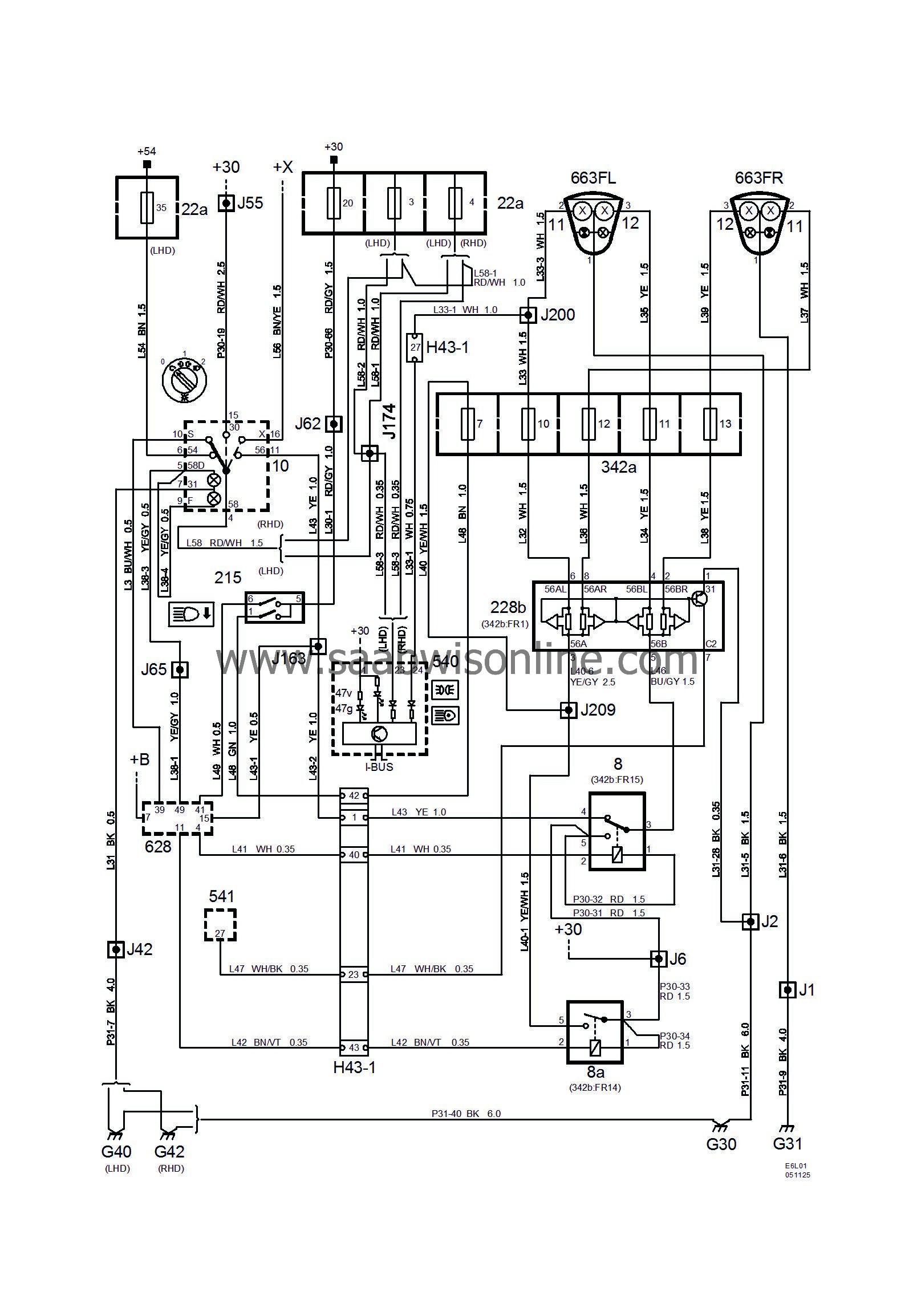

Wenn ich mal bei den Scheinwerfern bleibe, ich nehme mal an du hast Halogen und keine Xenon?! Dann ist hier der Schaltplan:
https://saabwisonline.com/c9/9-5/20...tems/headlamps-halogen/list-of-components-18/ bzw
https://saabwisonline.com/images/9600/img-e6/e6l01.jpg
Dann sind da noch zwei Relais #8 und #8a beteiligt und vor allem das Stromüberwachungsgerät #228. Letzteres ist für kalte Lötstellen berüchtigt.
Hast du jemanden, der so einen Schaltplan lesen kann und anhand dessen mal nachmessen kann ab wo nicht mehr die volle Spannung ankommt?
