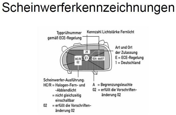

Wegen der Überlegungen Zusatzscheinwerfer zu montieren, habe ich mich schlau lesen wollen, was denn überhaupt so von der Lichtausbeute und Helligkeit her erlaubt ist. Daraufhin bin ich in der ECE Regelung Nr. 48 fündig geworden.
6.1.9 Sonstige Vorschriften
6.1.9.1. Die größte Lichtstärke aller Scheinwerfer für Fernlicht, die gleichzeitig eingeschaltet werden können, darf 225 000 cd, was einem Wert (Kennzahl) von 75 entspricht, nicht überschreiten.
6.1.9.2. Diese größte Lichtstärke ergibt sich durch die Addition der einzelnen Werte der Kennzahlen, die auf den jeweiligen Scheinwerfern angegeben sind. Jedem Scheinwerfer, der mit "R" oder "CR" gekennzeichnet ist, wird die Kennzahl "10" zugeordnet.
Diese Referenzzahl findet man in den Produktdetails von Schweinwerfern. Um nun auf meine erlaubte Referenzzahl von 75 zu kommen, die bei Montage von insgesamt 4 Scheinwerfern (2x original und 2x zusätzlich) nicht überschritten werden darf, habe ich mir meine Scheinwerfer mal angesehen.
Bei meinem 900er Bj. 97 steht auf den Gläsern eine Zahl 27,5 drauf.... aber auch das Kürzel C/R.
Ist die 27,5 nun die Referenzzahl oder kann ich annehmen, dass die Scheinwerfer eine Referenzzahl von 10 aufweisen, so wie es aus dem obigen Text hervor geht? 27,5 kommt mir ziemlich hoch vor. Gute Halogenscheinwerfer, welche sich zusätzlich montieren lassen, haben meistens nur so bis max. 25. Xenon kann mit 37,5 aufwarten... ist die Angabe 27,5 also überhaupt die Referenzzahl oder steht die für was anderes?

Schön ausgeführt und nachvollziehbar. Ich habe daraufhin noch mal die Suchmaschinen bemüht und folgendes gefunden:
http://www.jokin.de/news/35/rueckleuchten.pdf
Darin wird vom TÜV aufgeführt, was in Bezug auf Beleuchtungsanlagen bei Kraftfahrzeugen zu beachten ist. Hier findet sich kein Hinweis auf die ECE-Regelung. Damit fühle ich mich dann doch auf der sicheren Seite. Das Teil druck ich mir aus und lege es zu meinen ABE und so weiter, die ich im Auto mitführe. Dann denke ich, dass ich im Zweifelsfalle da keine Probleme haben werde.
