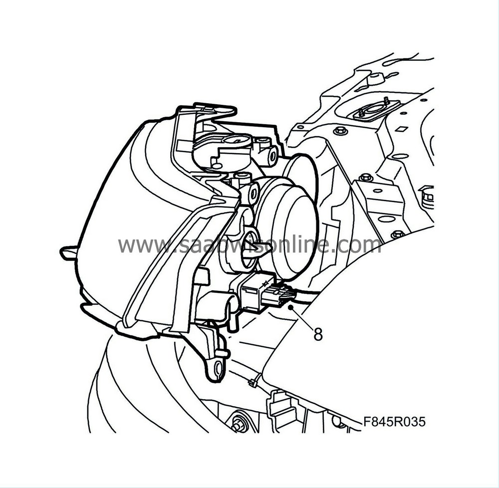

Du musst nicht die Höhe der Scheinwerfer ändern, sondern die Neigung. Also an der unteren Halterung brauchst du mehr Abstand zur Karosserie. Wenn ich das richtig in Erinnerung habe, sind die unten auf einem Blech was sich etwas biegen lässt. Wenn das nichts hilft, versuche es mit Abstandsscheiben/-hülsen. Mein erster Ansprechpartner wäre aber die Werkstatt, da sie die Teile besorgt und die Unfallinstandsetzung übernommen haben. Ich kenne es von VW z. B. dass neue Scheinwerfer nach dem Einbau eine Grundeinstellung brauchen, da das Steuerteil ja nicht weiß in welcher Stellung sich der alte Motor befunden hat als er ausgebaut wurde. Ob es den Menüpunkt im Tech2 gibt, kann ich dir aber nicht sagen, da ich es noch nicht benötigt habe. Wenn dem so ist, bringt das evtl. die benötigten mm.

Vorneweg, ich kenne deinen Scheinwerfertyp nicht. Aber: Das Tauschen oder Einbauen von dem Verstellantrieb ist bei mir auch schon zwei mal schief gegangen. Einmal ging der Kugelkopf nicht in der Führung, beim anderen hatte sich der andere Aufhängungspunkt ausgehakt. In beiden Fällen konnte man dann aber den Reflektor an der Fassung packen und ein Stück frei bewegen.
Ob man die Scheinwerfer beim 932 auch falsch, also gekippt, einbauen kann, müsste jemand anderes beantworten. Bei meinen Saab geht das eigentlich nicht wenn am der Karosse nichts verbogen ist.
