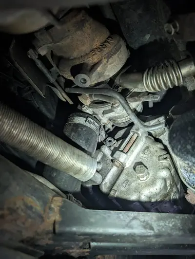

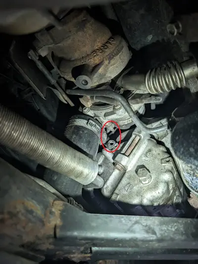

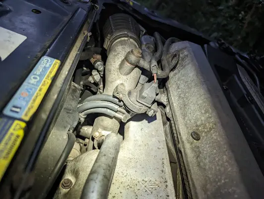

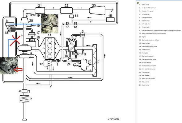

Ich war gerade dabei die Ölwanne beim 9-5 I abzunehmen und da ist mir aufgefallen, das ein Schlauch der so wie es scheint an den Turbolader gehört (lt. Grafik), abgerissen ist. Abgasrückführung vom Turbo? Es riecht aufjedenfall im Motoraum oft nach Abgasen und ich hab mich gefragt woher das kommt. Ein leichtes Zischen habe ich auch wahrgenommen konnte bis jetzt aber nie die Quelle vom Geräuch finden.
Weiß jemand was die Folgen sein könnten, wenn dieser Schlauch ab ist? Das Auto hat auch einen erhöten Ölverbrauch, würde für mich aber keinen Sinn machen, dass das was mit dem Schlauch zu tun haben könnte. (Abstreifringe, Ölabschneider, Turbo wären da eher meine Vermutungen)
Könnte ein Schaden am Turbo durch den abgerissenen Schlauch entstehen/entstanden sein?

so wie das aussieht, ist das der Schlauch von der Druckdose, die den Turbolader regelt, also das Bypass-Ventil öffnet.

Ich weiß aber noch nicht genau, welcher Schlauch das wirklich ist - aus der Perspektive des Fotos kann ich das gerade nicht sicher zuordnen.

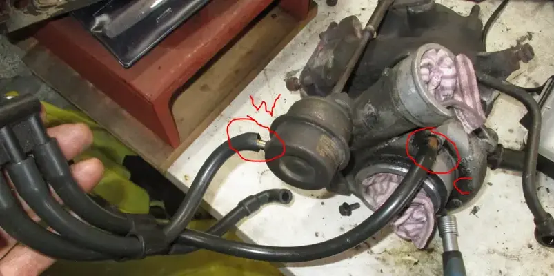

In deiner Zeichnung hast du @Christoph1 "C" eingezeichnet, das was du beschrieben hast @Crümel2008 wäre "W".
Ist aber egal - repariert gehört beides. :rolleyes:
Wenn es tatsächlich "C" wäre, könnte es einen erhöhten Ölverlust über den Lader erklären (Schläuche abnehmen und nachschauen) - Abgasgeruch aber an beiden Positionen nicht, denn hier wird nur frische Luft gefördert.

Genau, es ist eindeutig Schlauch C. Kann ich da zum ersetzen wie bei dem EVAP System, wieder so einen Kraftstoff u. Öl resistenten Schlauch benutzen? Oder sind das am Turbo besondere Schläuche die hitzebeständiger sind?
Könnte denn der Lader beschädigt worden sein, dadurch das der Schlauch längere Zeit nicht angeschlossen war?
Dein Foto ist super. Da sehe ich ja direkt von welcher Seite der Schlauch drann gehört :)

Ich würde da Silikon-Unterdruckschlauch von Samco nehmen. Gibt es auch mit 8mm Innendurchmesser. Bin jetzt nicht ganz sicher, ob es an der Stelle 8mm sind, aber das kann man ja am Anschlußstutzen nachmessen.
Normaler Silikonschlauch reicht dort - üblicherweise ist da kein Kraftstoff drin.
Na ja, der Lader lebt davon, dass die Druckerhältnisse auf Turbinen- und Verdichterseite halbwegs gleich sind. Ist das nicht der Fall, belastet das die axiale Führung und kann zu vorzeitigem Verschleiß und Ölverlust führen. Wie viel da dieses Schläuchlein ausmacht und wie lange es dann dauert, bis merklicher Verschleiß eintritt, vermag ich dir mangels Erfahrung aber nicht zu sagen. Das kann man ja aber vor Ort feststellen.

Ah ok verstehe. Ich kenn mich leider zu wenig aus, um auf solche Schlussfolgerungen zu kommen. Ich werde mal gucken ob die Turbinen vom Lader Spiel haben und ob Riefen zu sehen sind. Danke für die Hilfe 👍
Ich würde den Schlauch einfach wieder draufstecken, evtl. mit einer Federschelle sichern. Auch beim T7-APC dürfen die Schläuche ganz draufgeschoben werden.
