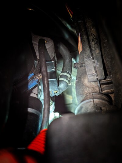

Hi,
beim wieder einbauen der Drosselklappe ist anscheined wie im Bild zu sehen das Verbindungsstück an der Drosselklappe gerissen. Weiß jemand ob man dieses kleine Stück Schlauch einzeln bekommt? Oder welchen Schlauch ich zum ersetzen bestellen muss?1.jpg2.jpg
Klassiker, die Leitung zur Tankentlüftung.
Da tut es jeder benzinfeste Schlauch passenden Durchmessers.

Super ich danke dir. Ich hab online viele gesehen die blaue Silikon Schläuche benutzt haben aber hatte damit ein schlechtes Gefühl. Hab mir Benzinschläuche bestellt, 8mm ID. Und dazu wechsel ich am besten direkt noch die beiden Rückschlagventile. Auf der suche nach den Schläuchen hab ich gelesen das wenn diese Ventile kaputt gehen, die Anzeige vom Turbo nichtmehr ins rote geht. Ich dachte das meine Turboanzeige nicht ins rote geht sei normal, weil dies seit Kauf so war und ich das gefühlt hatte der Turbo Druck ist in ordnung. Mal Schauen wie es nach dem Wechsel aussieht.

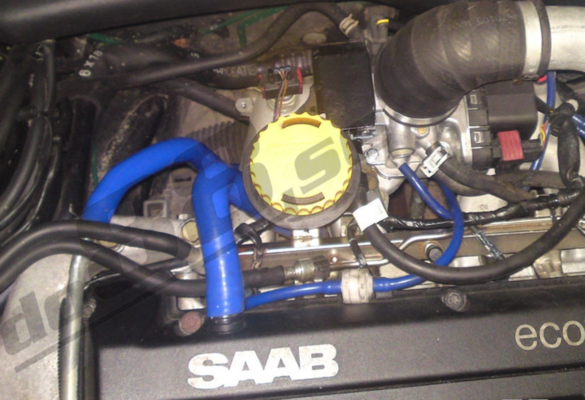

Das weiße Rückschlagventil was hinter dem Ventildeckel und etwas versteckt unter der Plastikabdeckung liegt. Von dem geht dann noch weiter ein Schlauch an die Drosselklappe. Es hat nach rechts durchgelassen also sozusagen zur Drosselklappe hin, und zum Motor hin blockiert. So wie es anscheined auch sein sollte.
Nicht mein Foto aber hier welches Ventil ich meine.
Ja, ich hab mir gedacht dass du das meinst, das sog. Ventil "Nr. 3" (weil es in einer Abbildung zur KGE, über die wir viel diskutierten, mal so Nummeriert war).
Ja, so ist es richtig, dann ist es also nicht der Grund für Ladedruck- und Ölverlust.
