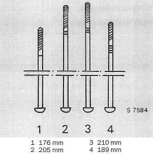

Bist du sicher, dass das auch die richtige Schraube an der richtigen Stelle ist?
Sie saß rechts vom Lenkrad und hat oben am Gewinde eine „Naht“. Demnach müsste es Schraube #1 von 3 sein.
Immerhin handelt es sich nicht um 3, sondern um 4 Schrauben, und wenn das mit dem einen Ring stimmt, dann ist das die kürzeste und kein Wunder, dass sie an anderer Stelle nicht greift. Dann gehört sie nicht rechts vom Lenkrad eingeschraubt, sondern ganz links.
Im Zweifelsfall alle 4 Schrauben rausdrehen, korrekt anordnen und nochmals versuchen.

(...) Sie saß rechts vom Lenkrad und hat oben am Gewinde eine „Naht“. Demnach müsste es Schraube #1 von 3 sein. (...)
Das wäre dem Bild von patapaya nach die kürzeste Schraube auf der Position der längsten. Unwahrscheinlich das die dort lange gehalten hat.
Danke für die Grafik. Irgendwas passt hier nicht – die lose Schraube hat einen Ring unterhalb des Gewindes und ist 210 mm lang. Ich werde nun wirklich mal alle Schrauben rausdrehen und sortieren.

Übrigens stimmen meine eingebauten Schrauben auch nicht mit dem Bild in #5 überein. Will sagen, dass zwar alle Schrauben passen, aber die Markierungen nicht in der abgebildeten Reihenfolge sind.
Sind eigentlich die genieteten Muttern im A-Brett mit einem Durchgangsgewinde versehen? Das hätte ja bei einem Vertauschen unter Umständen fatale Folgen ... z.B. wenn man eine lange Schraube bei der kurzen Position einfach reinschraubt bis zum Anschlag.
Habe ich auch gerade festgestellt. Meine Schrauben sind falsch nummeriert und auch länger als in der Grafik von patapaya. Habe alle Schrauben sortiert und gemessen. Die besagte Schraube dreht immer noch ins Leere.
